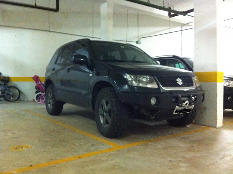

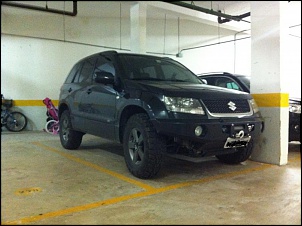

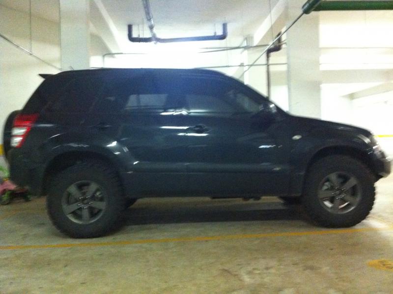

    Seguem fotos....

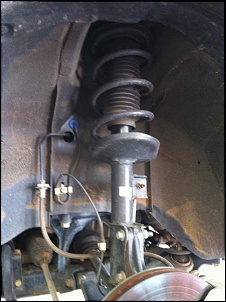

    Preparando Grand Vitara 2012 para Off Road-img_0837.jpgPreparando Grand Vitara 2012 para Off Road-img_0840.jpgPreparando Grand Vitara 2012 para Off Road-img_0842.jpg

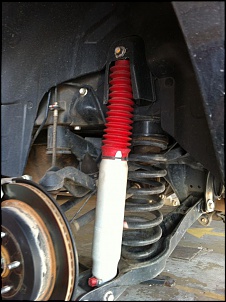

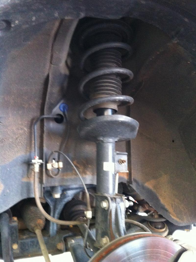

    Fotos da suspensao com o kit.

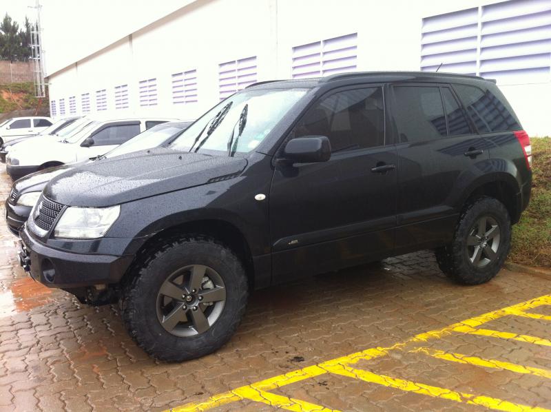

    Fiz a estréia do Vitara este findi nas trilhas...o carro ficou sensacional..fui no Verde, na saída do Camel. A altura esta ótima e mesmo em facões relativamente fundos passou e os pneus kl71 são um capitulo a parte. ESPETACULARES. O único porém foi um erro de calculo da minha parte em um piscinao que culminou com 2 palmos de lama dentro do carro.
    Mas aí vai uma dica...levei em um lava rápido na Rua Bacaetava no Brooklin...os caras foram excepcionais....trocaram o forro, higienizaram, desmontaram tudo...ficou novo. Vai aí a dica para quem fizer a mesma cagada que eu...rsrsrs... Quem quiser detalhes eu posto aqui depois...ok ?

    Citação Postado originalmente por Mauricio Mei Ver Post
    Poderia me informar porque foi colocado uma abraçadeira plástica na base das coifas dos amortecedores?
    Abraços!

    Veio com o amortecedor...para dar aperto...
    Em primeiro lugar: parabéns! Minha sugestão: reposicione as coifas dos Rancho, pois o rasgo existente na base delas, junto as tie wraps, devem ficar abertos, para escoamento da lama, água, areia e afins que entrarão por cima.

    Mauricio,
    Excepcional!
    Quanto custou parachoque e guincho instalados? Foi em sp?

    O parachoque custou R$ 2800 o guincho r$1900... Quem fez foi o Jorge da 4wdbrasil... (www.4wdbrasil.com.br)

    Mei boa noite, parabens pela viatura, ficou lindonas! Qual lift vc usou e qto?
    abs.

    Lift da Rocky Road...Off-Road Equipment for the Serious Enthusiast... O preço esta no site...aí gastei mais uns usd 180 de frete + impostos.
