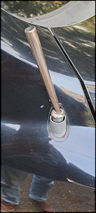

    antena e acabemento - kia sorento 2007 ex
    Kia Sorento-antena-kia.jpgKia Sorento-borracha-da-antena-kia.jpg boa tarde amigos. me chamo eduardo. Tenho pesquisado um sorento 3.8 ano 2007, gasolina. O mesmo está sem a antena devido a vandalismo. Onde a entena e o acabamento podem ser adquiridos? Alguém dispõe de um exemplar sobrando? Qual o nome certo do modelo para essa antena, pois não localizo nada compatível. Na oportunidade, podem informar nomes de lojas, sites e outros que vendem peças, pneus, para-barro e acessórios para esse veículo?
    Essa antena só em concessionária ou desmanche. É específica dela. O acabamento tu encontra no Aliexpress. Pneus tu acha em qualquer loja que venda. Já peças e acessórios o ML é o melhor lugar. Não vais encontrar muitas lojas que vendam peças pra ela.
