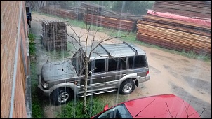

    -gallo.jpg Parece que o pessoal anda meio sumido deste fórum...
    Bom... sobre a "Galopeira" com motor GM-151, segue funcionando como um reloginho. E bem econômica até, média após 1 tanque, rodando pelas pirambeiras da Serra Gaúcha, 8,5 km/l.

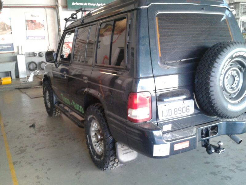

    Optei por 31x10.5x15 aligator, mudou completamente agora está estranho de dirigir, segue foto.Anexo 471447
    Boa noite aos amigos. Sou novo o grupo e no ramo. Estou namorando uma dessa, modelo 99, turbo diesel, com 60km originais. O que podemos concluir sobre esse carro, vale a pena? É de fácil mantença? No Rio de janeiro é muito quente, muito mesmo. Esse carro teria problemas com temperatura do motor em virtude do clima? Como contornar essa situação? Nos dias de hoje é vantajoso ter um carro dessa natureza, face ao preço altíssimo de um exemplar pouco rodado?
