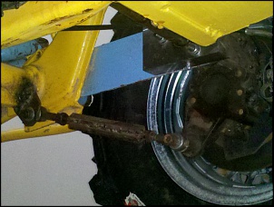

    as reduções da kombi (minhas favoritas) existem dois tipos, as com cruzetas (mais novas) e com pontas de eixo ''tipo do fusca'' ambas é preciso usar a massa cinzenta para adaptar sem pular, no forum tem muita informação de como fazer mas não é só tirar e por.....
    a com cruzeta é possivel usar uma caixa do gol ap e as reduções, mas para não pular tem que fabricar uma suspenção com bandejas o que dá um bom trabalho....
    a redução de kombi ''tipo do fusca'' é ''mais simples'' e da pra usar os eixos de torção original, mas para não pular tem que fazer uma mancão para o facão trabalhar em cima do canudo e um tirante no lugar original do amortecedor para segurar tudo....
    na caixa do fusca inverter é simples só tirar as tampas e virar a caixa satelite....

    Pretendo fazer o seguinte, cortarei os facões (kombi e fusca ), e os soldarei um no outro, um pouco abaixo do original do fuca. Aí faço um tirante com um pino em cada ponta pra dar algum movimento, prendendo no chassi do fuca e a outra ponta no parafuso do amortecedor ali na redução.
    Depois subo junto ali um amortecedor pra sima, ou faço uma bandeja e coloco uma mola, o que eu achar primeiro aqui.
    Coloco um espaçador de uns 3,5cm entre a redução e o facão.
    Pra esse espaçador, to pensando em usar um tubo de ferro, dos quadrados, ou fazer um de ferro. Será que um espaçador de tecnil ficaria bom?
