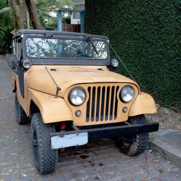

    Resolvi fazer um tópico com várias dúvidas de uma vez, evitando assim criar vários tópicos diferentes. Here we go.
    1. Nos sites de venda de peças, vejo lanternas dianteiras pequenas e grandes. Ambas servem no CJ5 (73)? Não sei dizer se as lanternas do meu jeep são grandes ou pequenas .

    Vamos lá... vou ajudar no que sei...
    1 - sobre as lanternas dianteiras, existem jeeps com a lanterna pequena e jeeps com a lanterna grande.. é fácil, mede quantos centímetros a sua tem de diâmetro... se ela tiver se não me engano 7 cm ela é pequena, mas se ela tiver 10 cm ela é grande... eu acho que é mais uma questão de estética, ou algum ano que saiu diferente...

    1 - As lanternas grandes (8,5cm de diâmetro) foram usadas do início da fabricação até 1968, as pequenas (7,0cm de diâmetro) de 1969 - 1983;

    Agradeço a vc e a todos , pelos detalhes compartilhados no tópico.Estava com dúvidas sobre o tamanho das lanternas dianteiras do meu jipe pois sempre vejo dois tamanhos de "piscas" dianteiros nos jipes embora os pequenos mais comuns.Tenho um cj5 ano 1965 e estou deixando ele com os acessórios e peças originais da época e achei legal saber que no meu caso,a lanterna dianteira original é a grande.(e vou ter que trocá-las).A dúvida já tinha há tempos mas não quiz abrir outro tópico novo pra não correr o risco de repetir o assunto e levar "borrachada".Embora o tópico não seja específico sobre lanternas,por coincidência li sobre o assunto e gostei.Gosto de ler todos os tópicos do 4x4 Brasil sobre todos os assunto pois aqui a gente consegue saber muita coisa legal e novidades , com os amigos que já tem uma certa bagagem no assunto.Chego a comparar como disse um amigo uma vez ;
