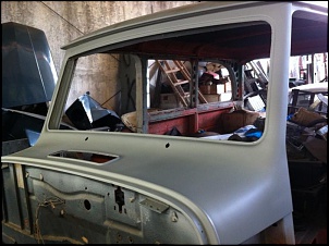

    aqui vai mais um updaReforma da Rural 1964 "Tranqueira"-rural-teto.jpgte da Rural, o teto finalmente esta pintado de branco, agora so falta o resto pintado de verde
    Miniaturas de Anexos Miniaturas de Anexos Reforma da Rural 1964 "Tranqueira"-rural-teto.jpg

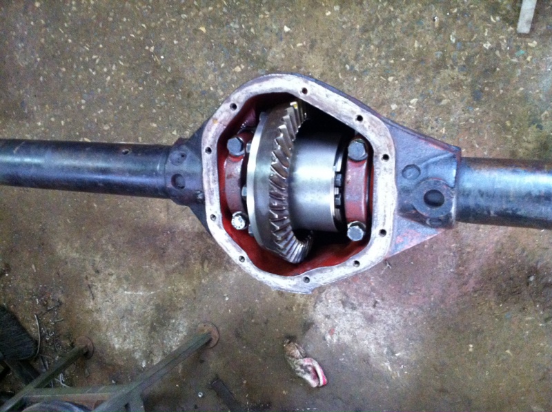

    Reforma da Rural 1964 "Tranqueira"-photo-1.jpgReforma da Rural 1964 "Tranqueira"-photo-2.jpg
    Depois de um longo e tenebroso inverno, voltamos a trabalhar na rural catedral, aquela que nunca fica pronta...Montamos o eixo traseiro com um bloqueio de engrenagens Eaton Truetrac, relação 5.37 e kit flutuante. Numa das fotos o meu amigo Cesar está dando um "ajuste fino" na folga do diferencial
