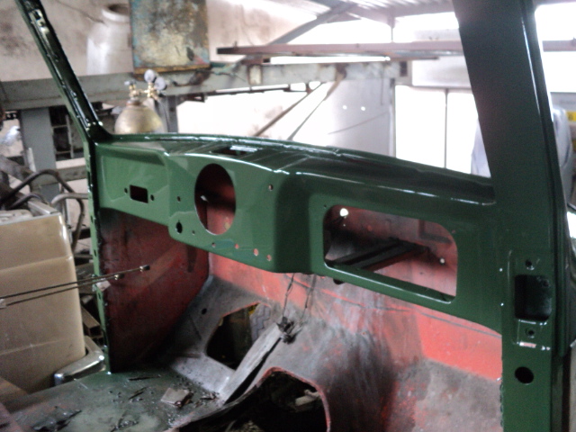

    Texas Ranger
    2 Anexo(s)
    aqui vai mais um updaAnexo 407002te da Rural, o teto finalmente esta pintado de branco, agora so falta o resto pintado de verde

  • 25/11/2014, 16:17
    Texas Ranger
    2 Anexo(s)
    Anexo 484922Anexo 484923
    Depois de um longo e tenebroso inverno, voltamos a trabalhar na rural catedral, aquela que nunca fica pronta...Montamos o eixo traseiro com um bloqueio de engrenagens Eaton Truetrac, relação 5.37 e kit flutuante. Numa das fotos o meu amigo Cesar está dando um "ajuste fino" na folga do diferencial :)
