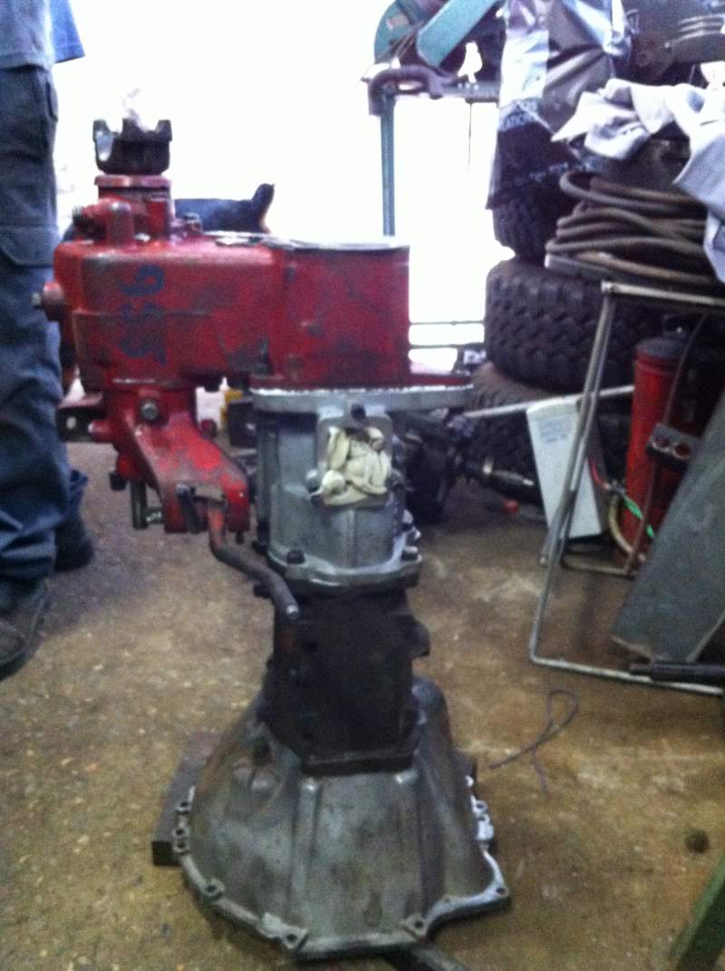

    A obra de igreja continua, devagar e sempre. Abrimos o cambio de chevette 5 marchas que vamos usar, e ele esta inteiro. Vamos apenas trocar os rolamentos, ja que esta desmontado mesmo. Gracas ao Marco Maga, a Rural vai ter freio de estacionamento com acionamento no pe, e grades da rural luxo.
    Ja arrancamos o velho motor BF, e se tudo correr bem, nesta semana pintaremos o fundo na carroceria, e vamos pintar o OHC antes de colocarmos as pecas novas nele ( velas, cabos, filtro, ignicao, correias). A flange do OHC para o cambio cheveca ja foi adquirida, e mes que vem vamos atras da flange para a reduzida.

    Finalmente, conjunto montado de cambio de chevete + flange + reduzida willys revisada. Daqui uns dias engatamos no motor OHC e comecamos a instalar na viatura.

    Continuo firme e forte reformando a tranqueira. Estou neste exato momento no aeroporto de Miami mantando o tempo ate o aviao sair para SP. Com relacao ao projeto, a rural esta "pelada", ja arrancamos o motor, transmissao e amortecedores, preparando para o transplante do BF para o OHC. O motor já está pintado, e consegui o filtro de ar original para servico pesado ( aquele em formato de tubo que vai em cima do motor ).
