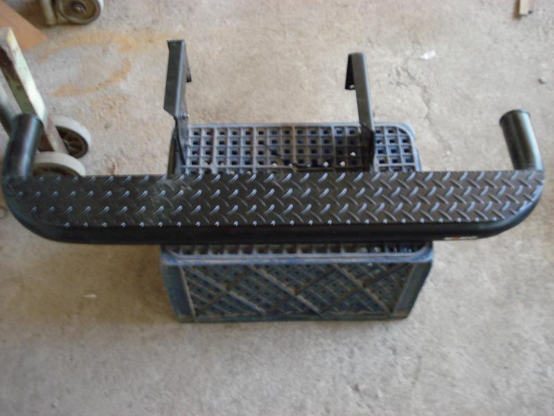

    Santista estou correndo tanto trabalhando na F-75 que nem entrei na net ontem para te agradecer, obrigado tudo que passar-mos uns para os outros só vai ajudar não é!, agora veja o que consegui, fui em um ferro velho de maquinas onde compro peças para as minhas maquinas e o cara arrematou um lote de extribo e santo antonio da KEKO tudo zerado e achei dois jogos perfeitos para f-75 $150,00 é mole, amanhã vou instalar e posto aqui.

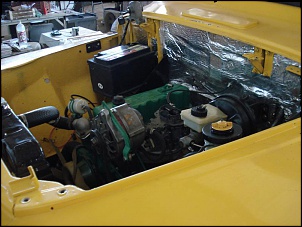

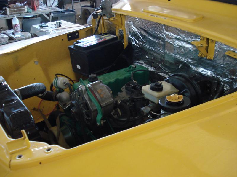

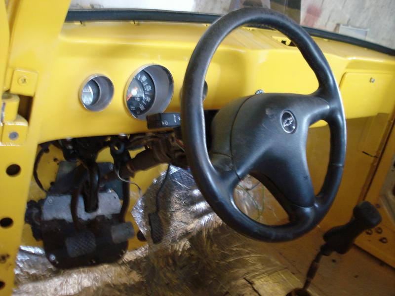

    Depois de uma semana turbulenta consegui concluir mais uma estapa.
    1- motor gm-151 ja funcionando e o cambio;
    2- todo o sistema hidraulico;
    3- freio só falta sangrar com histalação do hidrovacuo e pedaleira do opala;
    4- coluna de direção escamotealvel vectra;
    5- vidro interiço stepsite
    6- sistema eletrico dos vidros;
    7- furação do chassi para colocação dos extribos;
    segue algumas fotos;

    8-adaptação maçanetas mb608, com fechadura da brasilia;
    Amanhã começa instalação eletrica e tapeçaria.
    mais fotos;
    Miniaturas de Anexos Miniaturas de Anexos Projeto F-75 (Dois Anos)-fotos-f-75-adap-006.jpg   Projeto F-75 (Dois Anos)-fotos-f-75-adap-007.jpg   Projeto F-75 (Dois Anos)-fotos-f-75-adap-008.jpg   Projeto F-75 (Dois Anos)-fotos-f-75-adap-010.jpg

    Citação Postado originalmente por Lopes Ver Post
    mais fotos;
    Lopes,
    Parabens, ta ficando show...
    Vc reforçou a parede corta fogo para colocar o hidrovacuo né??
    Podia fazer um filminho do vidro funcionando...
    Marco Maga
  • #96
    Usuário Avatar de Lopes
    03/02/2009
    Arujá/SP
    1,421
    Thumbs up
    Citação Postado originalmente por Marco-Maga Ver Post
    Lopes,
    Obrigado Marco!
    reforcei sim, só não fiz o video porque estava cansado e sózinho, quero fazer um do sitema hidraulico tambem.
