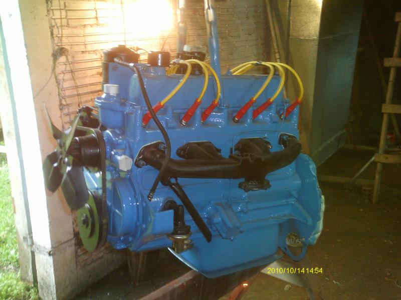

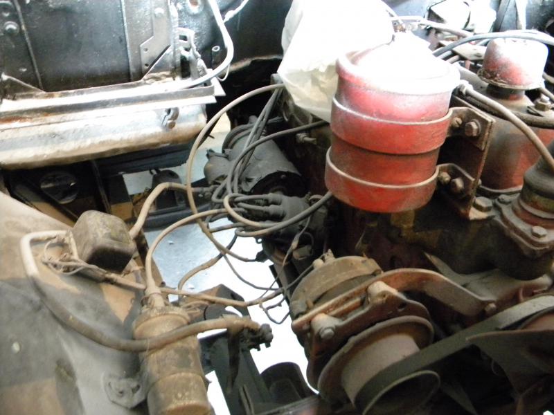

    Fornara , vi q os motores são semelhantes , mas veja q o motor do Serginho tem o motor de partida do lado esquerdo ( olhando de frente ) e o seu é do lado direito mais em baixo , talvez não seja o mesmo do seu , ou será q não tem nada a ver ??

    tem mais fotos que tirei hoje mais detalahda dem uma olhada e vejam se da pra tirar as duvudas.
    Citação Postado originalmente por mpozzer78 Ver Post

    Salve Mpozzer! O meu motor de partida não esta instalado ainda e a foto é só do lado esq. Mas ele vai tbem do lado esq. como no do Sergio. Eu acho que os motores são os mesmos...mas

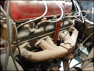

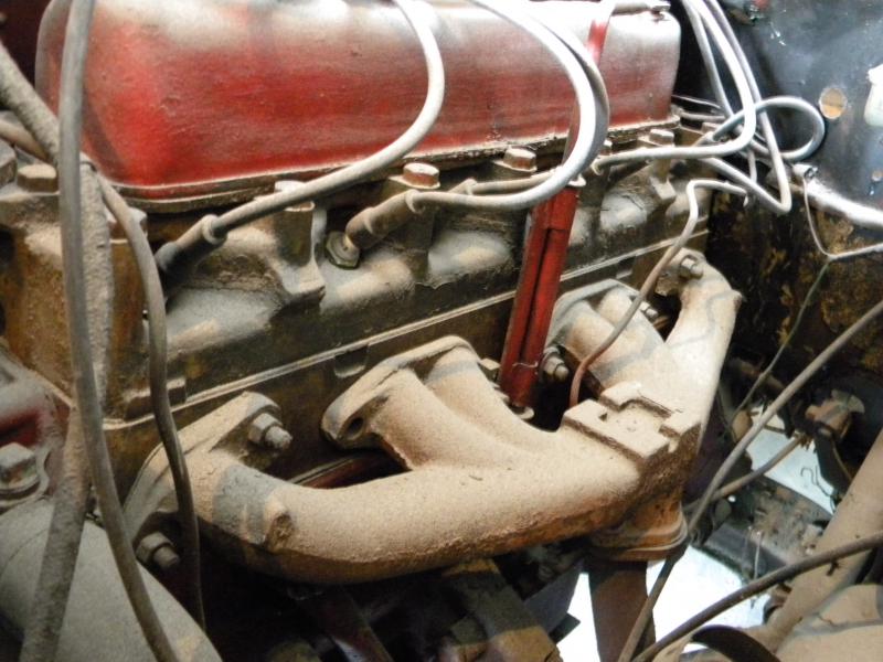

    Olá .nos dois são iguais, acho que se refere ao alternador. é a posição das fotos que enganam , mas o do Serginho tem a correia larga , que com certeza a polia usada no alternador é do modelo de Dinamo usada até os anos de 1965. Pois em 1966 os Willys vieram com alternador e com a correia mais estreita............

    Olha os dois motores do lado esquerdo:
