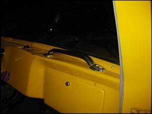

    Citação Postado originalmente por mpozzer78 Ver Post
    rsrsrsrsrs o puta q pariu veio com ela marco , deve ser original eu acho , sobre as alavancas , ficaram no assoalho meio escondidas , originalmente ficariam embaixo do banco do carona , mas nada que um bom maçarico não resolva , esquentei as alavancas e empenei mais para o lado p escapar do banco carona , ficaram livres e funcionais veja nas fotos
    O PQP não é original não, se vc puder fotografar para mim eu agradeço..

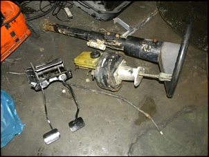

    Serginho , usa a coluna de direção do opala escamoteavel , uso essa na minha , veja tbm se vc se agrada das minhas fechaduras , são do uno , conj. todo , fecham super bem , porém meu instalador não conseguiu fazer trancar a porta com a chave , coloquei travas elétricas e tranco elas com o controle do alarme , segue uma fotos lamaceadas p vc ver e te atiçar as lumbrigas , rsrsrsrsrs
    8-)8-)cara eu trouxe uma coluna do opala, so que não tinha escamoteavel, vou ver como fica(posso trocar por outra, se nao der certo) pois ja tenho a direção hidraulica do opala, vou precisar ajuda para a adaptação da cx direção...vc tem algum material a respeito??? as fechaduras achei legal, to procurando as maquinas do vidro eletrico do uno, parece que eh a mais facil....o lopes vai postar fotos que ele fez com motor eletrico do vectra e a maquina de vidro da f-75, como vai demorar mais um pouco, estou avaliando... mas as macanetas achei legal, valeu

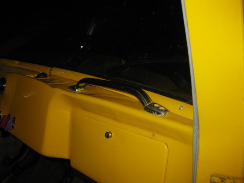

    segue umas fotos do PQP

    Citação Postado originalmente por SERGINHO DA F-75 Ver Post
    fotos da cx de direção , a minha é do ômega , quase igual a do opalão , nessa adaptação vai precisar cortar um pouco de lata , mas coisa simples

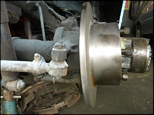

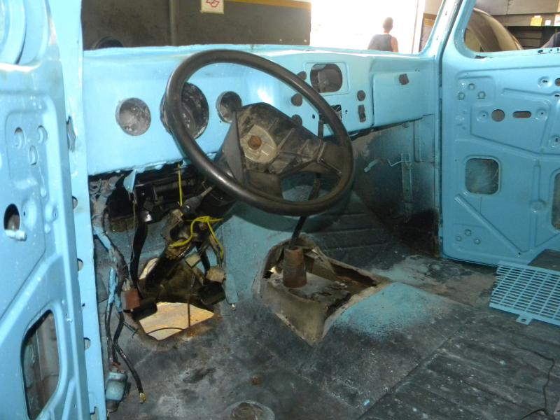

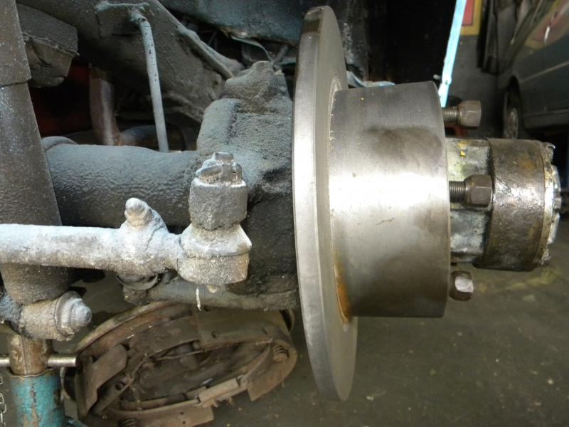

    pessoal segue fotos das adaptaçoes,
    Miniaturas de Anexos Miniaturas de Anexos febre da ferrugem-f-75-001.jpg   febre da ferrugem-f-75-004.jpg   febre da ferrugem-f-75-009.jpg
    Serginho - Ford F-75 - JPX mecanica Hilux
    www.ruralef75.com.br

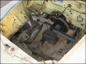

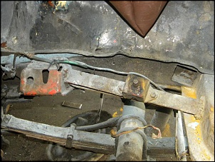

    caramba olha o que fizeram na "CAROL", quando iniciei o forum disse que teria muito trabalho, mas nao achei que fosse tanto... esse eh o suporte do motor
    TO ACHANDO UMAS COISAS TERRIVEIS...
    Serginho,
    E ainda acho que tem muita coisa para achar ainda...kkk
    Infelizmente fazem coisas que duvidamos que existe.. Até encontrarmos..
    Marco Maga
    isso é fichinha serginho , lembra da minha ?? afff.....
