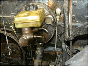

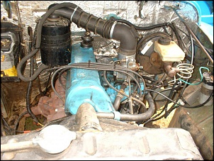

    Citação Postado originalmente por SERGINHO DA F-75 Ver Post
    eh isso mesmo marcos, agente perde o sono pra fazer, ai nao faz, perde o sono porque não fez.... vou analizar direitinho e se precisar mesmo ranco tudo, vamo pras cabeça, deixa eu fazer uma prergunta voçe colocou aquela manta asfaltica na parede corta fogo da azulona, eh a viaplus, não derreteu por causa do calor???

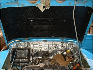

    Serginho,
    Colocoquei sim..
    A da parede corta fogo não dereteu não a que dereteu foi a que eu tinha colocado no capô ai tirei e passei bate pedra..
    Ontem troquei o motor olha como ficou...
    Foto 1 quando comprei.
    Foto 2 depois que coloquei a manta ainda com o motor que veio..
    Foto 3 hoje depois que troquei o motor ontem..
    Foto 4 motor novo....
    Foto 5 a manta.....
    Miniaturas de Anexos Miniaturas de Anexos febre da ferrugem-dscf0003.jpg   febre da ferrugem-dscf0061-1-.jpg   febre da ferrugem-dscf0032.jpg   febre da ferrugem-dscf0035.jpg   febre da ferrugem-img108-01-2-.jpg
    Marco Maga

    Citação Postado originalmente por Marco-Maga Ver Post
    Serginho,
    Colocoquei sim..
    Foto 5 a manta.....
    eu vi ficou chiquue, parabens, eu tirei o motor da minha vou colocar esta fita pra proteger um pouco o calor, valeu as dicas marcos
    Serginho - Ford F-75 - JPX mecanica Hilux
    www.ruralef75.com.br

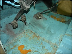

    Cool cabo embreagem

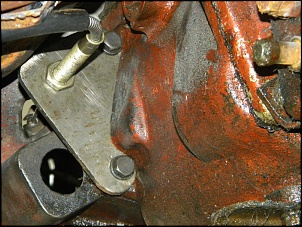

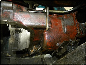

    pessoal segue fots do cabo embreagem, ainda nao andei com a f-75, entao nao da pra dizer se ficou macio, mas assim que testar digo a todos.
    essa aadptacao foi simples, fabriquei o suporte e troquei o cabo da embreagem, o do opala ficou curto, entao colocamos o da d-20.
    foto 01 cabo saindo da pedaleira do opala
    foto 02 final do cabo
    foto 03 foto do suporte ja parafusado no lugar
    Miniaturas de Anexos Miniaturas de Anexos febre da ferrugem-f-75-suportes-006.jpg   febre da ferrugem-f-75-suportes-011.jpg   febre da ferrugem-f-75-suportes-012.jpg

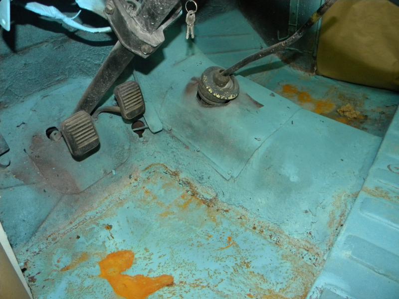

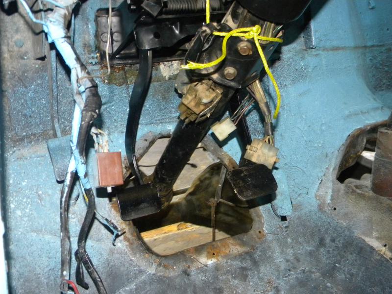

    pedaleira
    segue foto da pedaleira instalada
    Miniaturas de Anexos Miniaturas de Anexos febre da ferrugem-f-75-pedaleira-001.jpg   febre da ferrugem-f-75-pedaleira-002.jpg
  • #168
    Usuário Avatar de Marco-Maga
    01/07/2008
    Santo Antonio do Pinhal/SP
    9,443
    Serginho,
    Vc colocou reforço na parede corta fogo??
    Senão colocou precisa colocar...
