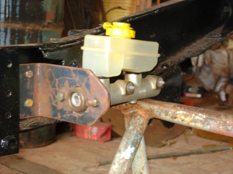

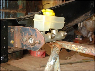

    Na nossa rural . coloquei pedaleira do opala. hidrovacuo e cilindro mestre da F.1000, freios a disco da SBD. com pinça da Kombi, na trazeira ainda está original. Mas também estou a reformar uma Pickup. F 75, e estou adaptando no lugar do cilindro mestre original, um sistema de freio acho que D. 20, (achei no auto peças ). duplo, em que as saidas do cano tem que estar do lado direito. e como é duplo vou instalar no sistema de frente e atraz. veja. a foto de adptação. que estou a fazer.
    antonio,
    Caso faça poste fotos..
    para acompanharmos essa adaptação...

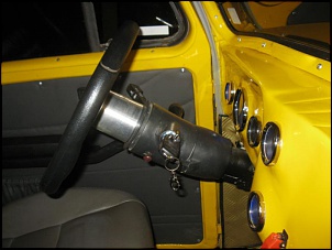

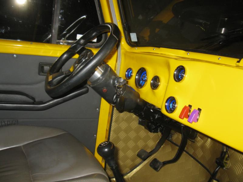

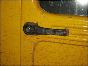

    Serginho , usa a coluna de direção do opala escamoteavel , uso essa na minha , veja tbm se vc se agrada das minhas fechaduras , são do uno , conj. todo , fecham super bem , porém meu instalador não conseguiu fazer trancar a porta com a chave , coloquei travas elétricas e tranco elas com o controle do alarme , segue uma fotos lamaceadas p vc ver e te atiçar as lumbrigas , rsrsrsrsrs

    coluna do opala
    veja minha coluna escamoteavel do opala serginho

    coluna do opala
    agora vai .......

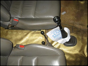

    A sua F não tem a alavanca de 4x4 e reduzida debaixo do painel?
    É no assoalho? Outra coisa vi que vc colocou um puta que o pariu, qual que vc colocou?

    rsrsrsrsrs o puta q pariu veio com ela marco , deve ser original eu acho , sobre as alavancas , ficaram no assoalho meio escondidas , originalmente ficariam embaixo do banco do carona , mas nada que um bom maçarico não resolva , esquentei as alavancas e empenei mais para o lado p escapar do banco carona , ficaram livres e funcionais veja nas fotos
