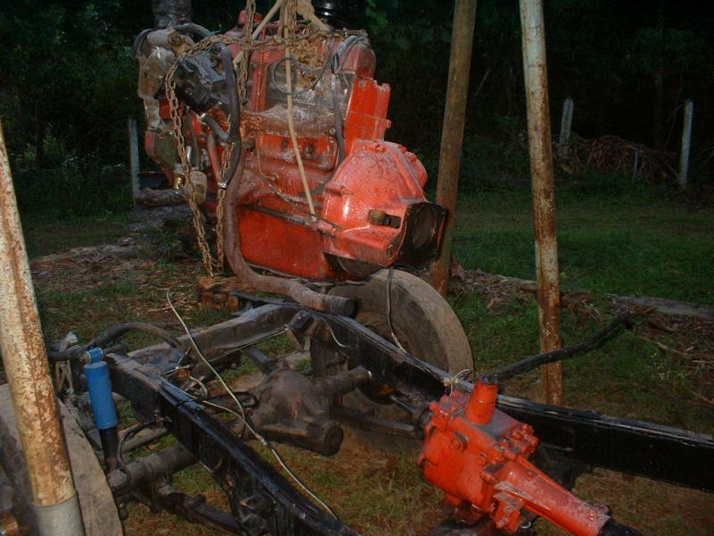

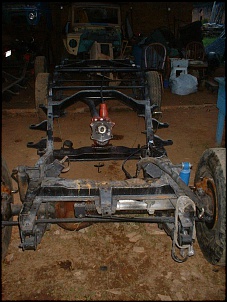

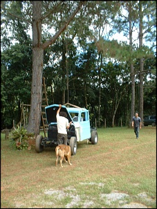

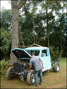

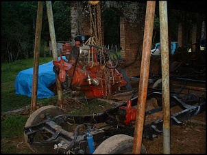

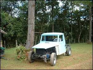

    Hoje desmontando deu pra ver o estado do chassis..
    Carol se preparando para tirar a roupa na 1° foto...
    Depois vejam vcs mesmo...
    febre da ferrugem-dscf0010.jpgfebre da ferrugem-dscf0011.jpgfebre da ferrugem-dscf0012.jpgfebre da ferrugem-dscf0013.jpgfebre da ferrugem-dscf0014.jpg

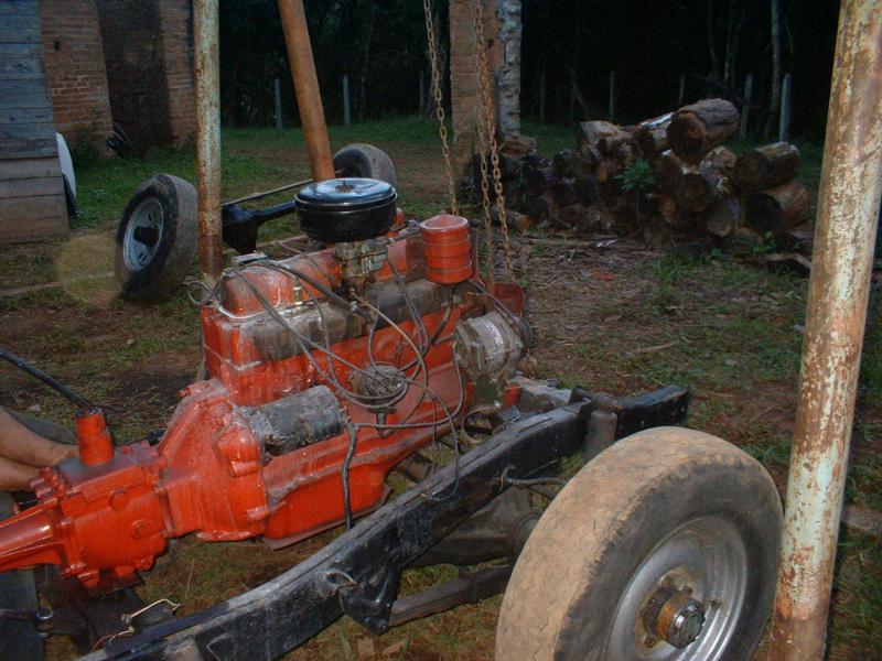

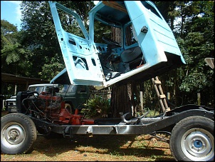

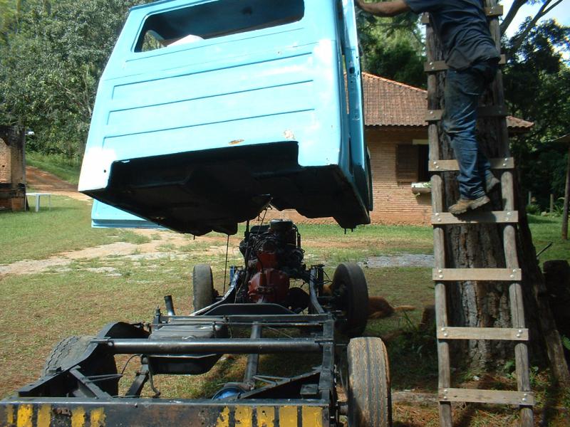

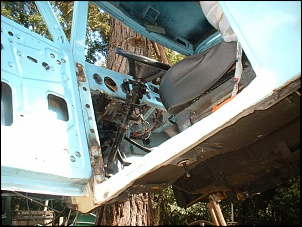

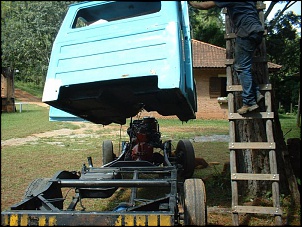

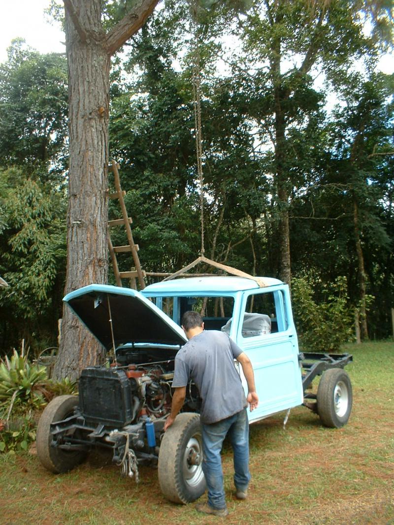

    Mais algumas fotos "carol" Tirando a roupa...
    febre da ferrugem-dscf0019.jpgfebre da ferrugem-dscf0029.jpgfebre da ferrugem-dscf0028.jpgfebre da ferrugem-dscf0027.jpgfebre da ferrugem-dscf0026.jpgfebre da ferrugem-dscf0025.jpgfebre da ferrugem-dscf0024.jpgfebre da ferrugem-dscf0023.jpgfebre da ferrugem-dscf0022.jpgfebre da ferrugem-dscf0021.jpgfebre da ferrugem-dscf0020.jpgfebre da ferrugem-dscf0030.jpg

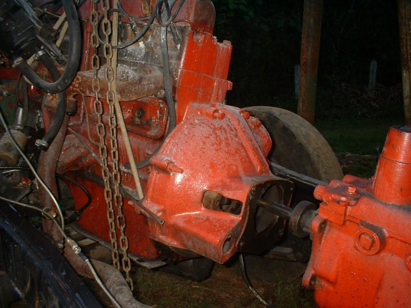

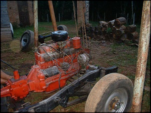

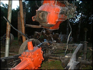

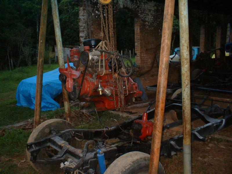

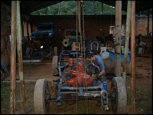

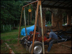

    Agora retirando o coração....
    febre da ferrugem-dscf0034.jpgfebre da ferrugem-dscf0041.jpgfebre da ferrugem-dscf0040.jpgfebre da ferrugem-dscf0039.jpgfebre da ferrugem-dscf0038.jpgfebre da ferrugem-dscf0037.jpgfebre da ferrugem-dscf0036.jpgfebre da ferrugem-dscf0035.jpgfebre da ferrugem-dscf0033.jpgfebre da ferrugem-dscf0042.jpg

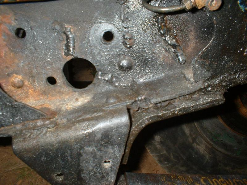

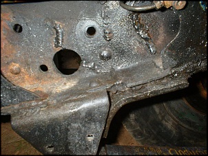

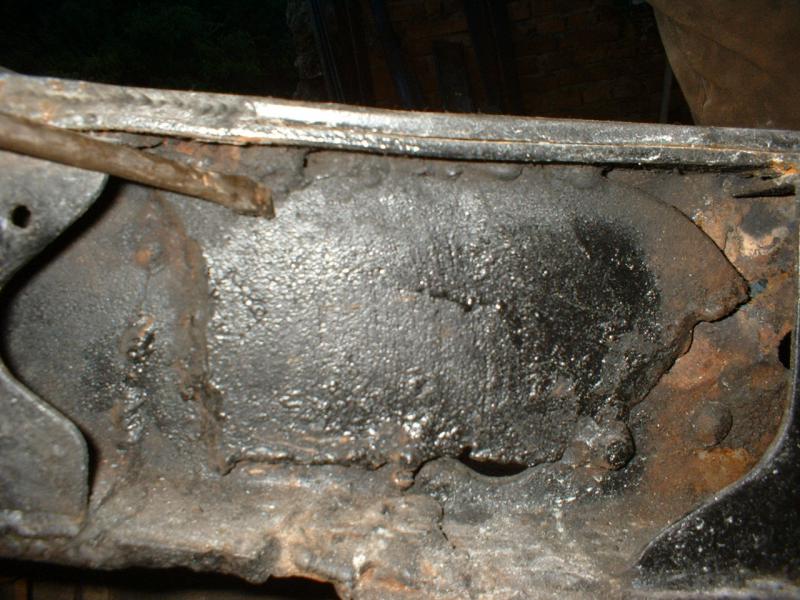

    Agora vem o bicho feio...
    Solda e pedaço ferro sai desse corpo"Chassi" que não te pertence....kkkkkkkkkkk
    febre da ferrugem-dscf0049.jpgfebre da ferrugem-dscf0048.jpgfebre da ferrugem-dscf0047.jpgfebre da ferrugem-dscf0050.jpg
    Agora o bicho começa pegar.....kkkkkk

    Cruzes! Por um instante eu pensei estar vendo fotos do meu antigo chassi.
    Serginho, este chassi está merecendo atenção especial! No que puder ajudar, estou aqui!

    Caraca , vc corria um serio risco andando nessa F com esse chassi, e o que mais achamos que vc ja sabe...

    É prezados..... As pickup.. F 75. Geralmente as que tem carroceria de madeira.....Faziam uma gaiola em cima e carregavam bois e vacas, (xixi) transpassavam o assoalho e se acumulavam no chassis. principalmente por dentro ou melhor onde o chassis tem um reforço na parte interna..... Então a ferrugem veio (cancer) e acabou detonando o chassis......
    Mas nada que uma reparação bem feita não reconstrua estes chassis. Trocando o local detonado por chapa nova e solda..

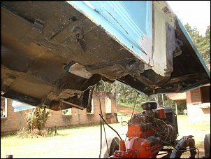

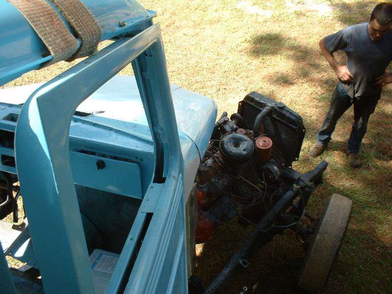

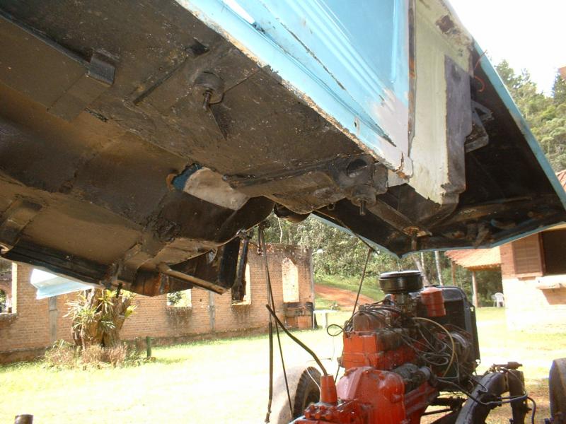

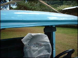

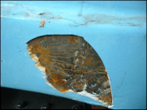

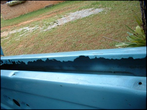

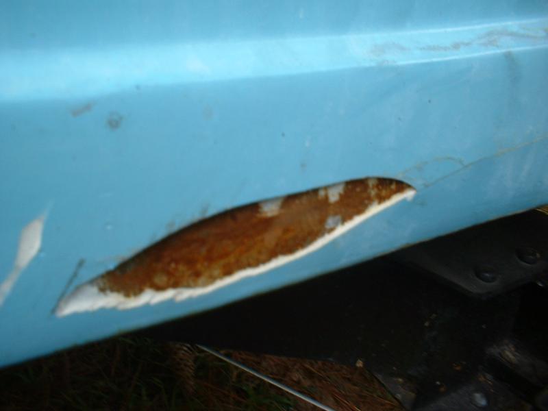

    Amigos, hoje o funileiro esteve aqui para ver a Carol.. Alias funileiro não, cirurgião plastico...Literalmente..kkkk
    A coisa ta feia...
    1° e 3° Fotos, o funileiro tirou com a mão uma lasca da super massa e olha por baixo dela..
    2° foto, prestem atenção entre o teto e o vão do parabrisa,olhem na direita a curva que faz e as distancias
    4° porta do passageiro

    Bom sabemos que é quase impossível não aplicar massa plastica, mas rebocar e ferro, e por favor esses caras tem que tratar a lata e no minimo utilizar massa poliester e de qualidade, massa plástica já era...... Meuuuuuuuuu Deussssssssss....
