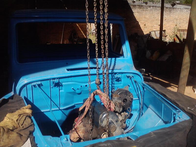

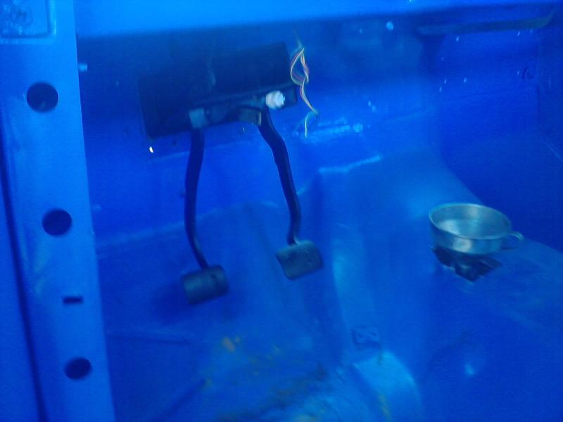

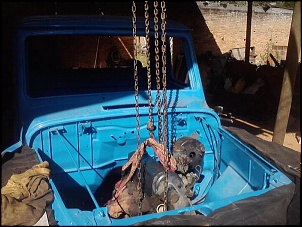

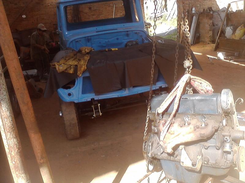

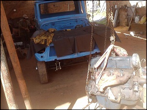

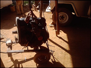

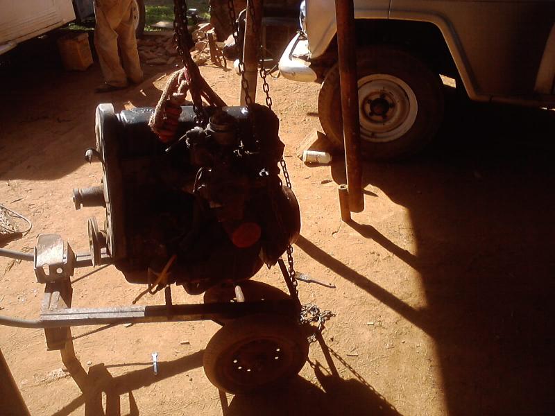

    Serginho e amigos...
    Hoje na F do serginho colocamos oleo no cambio e reduzida..
    Colocação de pedaleira de opala, hidrovacuo, capa seca e motor para alinhamento..
    febre da ferrugem-p100912_14.26_-01-.jpgfebre da ferrugem-p100912_14.26_-02-.jpgfebre da ferrugem-p100912_14.29.jpgfebre da ferrugem-p100912_14.29_-01-.jpgfebre da ferrugem-p100912_14.56.jpg
    Amanhã o motor será novamente retirado, desmontado, lavado e pintado..
    Para de pois ser recolocado...

    febre da ferrugem-p100912_14.26_-01-.jpgNão vai colocar uma chapa de reforço, pelo lado do Hidrovacuo.????
    Se não colocar vai rachar a lata, tem que colocar um reforço.
    Ok. um abraço.
    Ok. um abraço.
    Antonio,
    Ainda não esta pronto...
    Só estamos vendo as distancias..
    Vai chapa em todos os lugares necessarios...
    Ja chamei um padre para eu ensinar a rezar..kkkkk

    Se padre fizesse milagre.
    Com tanta reza. seria tudo muito bom.
    Bom... Ainda está na fase de testes então.
    Ok...
    Um abraço.... mas não esquece não.
    Ok...
    Antonio,
    Eu jamais esqueço desse e de outros pontos vulneraveis..
    Sempre coloco reforço...
    O seguro aqui morreu de velho...
    Marco Maga

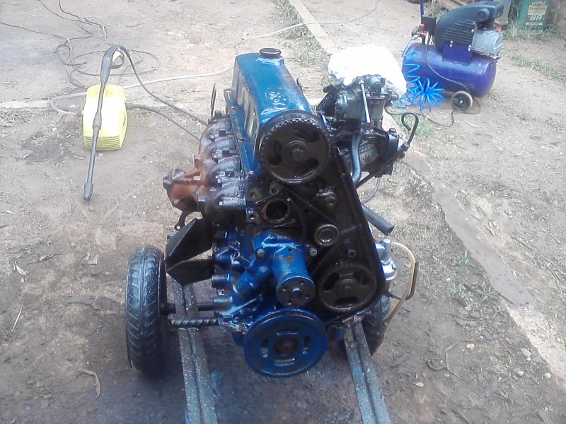

    Amigos,
    Hoje lavamos o motor da "Karol".. Amanhã será pintado, trocado as juntas, correia dentada e esticador..
    E segue a montagem...
    febre da ferrugem-p110912_11.30_-01-.jpgfebre da ferrugem-p110912_11.30.jpgfebre da ferrugem-p110912_11.31.jpg
