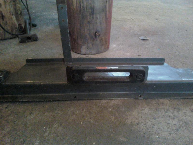

    Amigos,
    amanhã vou postar as fotos da instalação do meu guincho..
    O guincho que comprei é o ZHME 12000l
    Anunciante aqui do forum...
    Tração: 12000 Lbs (5443kgs)
    Motor: Series Wound 6.0hp /4.4kw,12V DC
    Redutor: Planetário - 3 estágios
    Redução: 265:1 (maior redução)
    Freio: Automático no cilindro
    Cabo de aço: 3/8"×85'(9.5mm ×26m) ou 5/16"×92'(8.3mm ×28m)
    Tambor: 2.5"×8.9"(64mm×226mm)
    Dimensões: 22"×6.3"×9.9"( 558mm×160mm×252mm)
    Peso: 42kgs
    Marco Maga

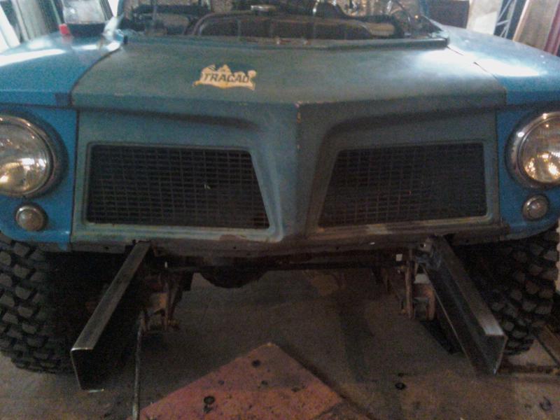

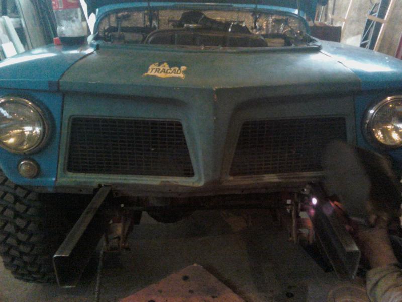

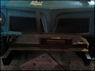

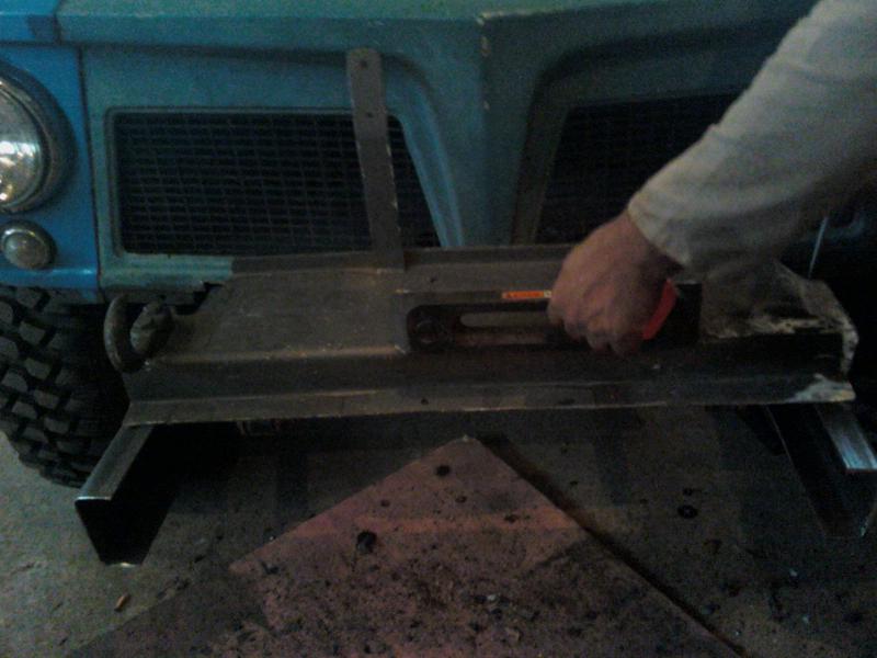

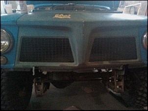

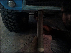

    Amigos,
    Instalei o guincho na Safira, segue fotos do que foi feito...
    1° Retirada do parachoque e da lata acabamento da frente.
    2° abrindo um pouco a frente para colocação do alongamento do chassis
    3° Foi usada chapa U igual a do chassis
    4° Preparando a peça para colocação
    5° Soldando a chapa U no chassis
    Tem mais fotos...
    Miniaturas de Anexos Miniaturas de Anexos Mais uma F 75-img135-01.jpg   Mais uma F 75-img138-01.jpg   Mais uma F 75-img139-01.jpg   Mais uma F 75-img140-01.jpg   Mais uma F 75-img142-01.jpg
    Marco Maga

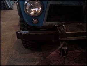

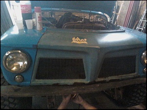

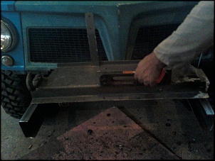

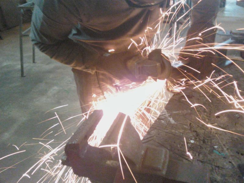

  • #490
    Usuário Avatar de Marco-Maga
    01/07/2008
    Santo Antonio do Pinhal/SP
    9,443
    Instalação do suporte e do guincho na Safira.
    Mais fotos..
    1° Um lado já soldado, agora soldando o outro lado
    2° Os dois lados soldados
    3° Suporte para guincho do Troller, teve que ser cortado pq é grande.
    4° Suporte ja cortado e ja pronto para ser parafusado
    5° mais do suporte..
    Vem mais fotos.....
    Miniaturas de Anexos Miniaturas de Anexos Mais uma F 75-img144-01.jpg   Mais uma F 75-img146-01.jpg   Mais uma F 75-img147-01.jpg   Mais uma F 75-img149-01.jpg   Mais uma F 75-img150-01.jpg
    Marco Maga

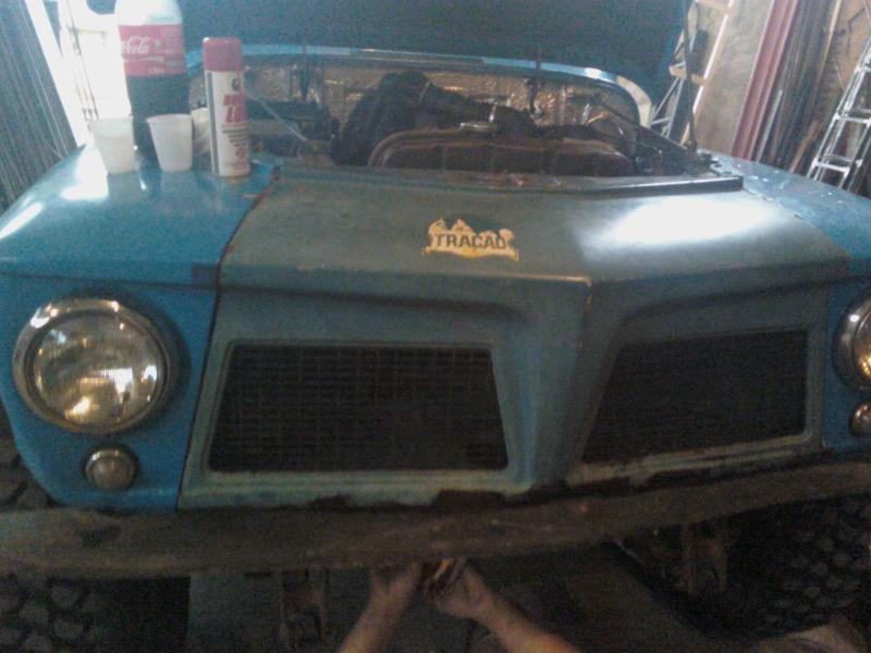

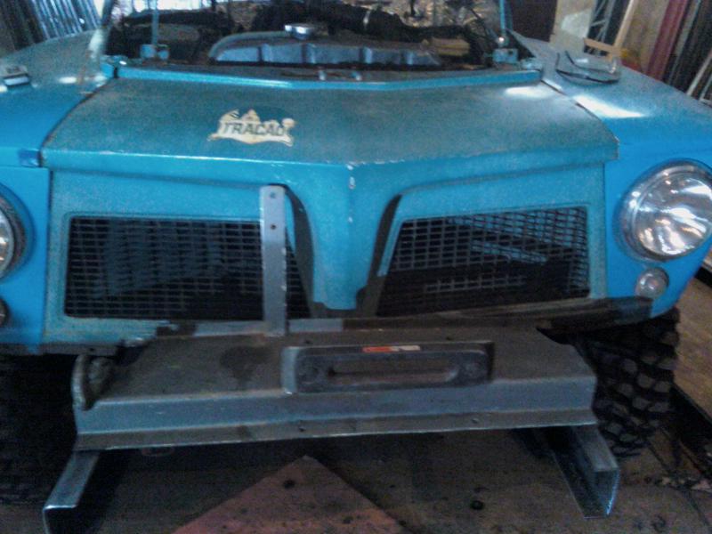

  • #491
    01/07/2008
    9,443

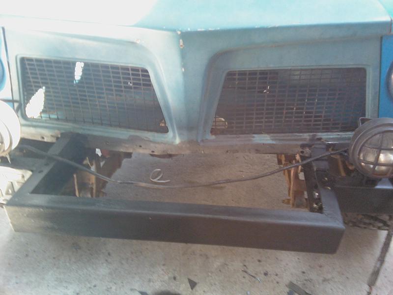

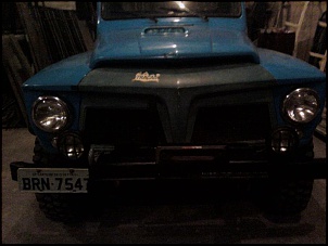

    Mais fotos da instalação do guincho ZHME 12000 L
    Vamos lá...
    1° Suporte parafusado e já com fundo
    2° Colocação de um parachoque para as laterais
    3° Parachoques ja colocados
    4° Placa e farois de milha colocados
    5° Retirando o suporte para fechar a frente e dar mais apoio e fazendo acabamento de soldas
    Tem mais fotos....
    Miniaturas de Anexos Miniaturas de Anexos Mais uma F 75-img152-01.jpg   Mais uma F 75-img153-01.jpg   Mais uma F 75-img154-01.jpg   Mais uma F 75-img159-01.jpg   Mais uma F 75-img161-01.jpg
    Marco Maga
