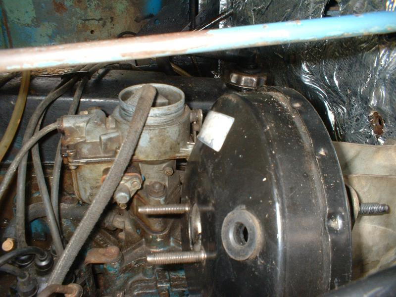

    Citação Postado originalmente por Newton Guerra Ver Post
    Essa mangueira ao lado do hidrovácuo, entrando no carburador...é o sistema de injeção de última geração?
    Putz, nao escapa nada dessa gurizada!!! Rsrsrs
    Marco, tá ficando bom o trabalho!
    Fala Newton...
    Ta faltando vc aqui...kkkk
    Gostou da mangueira de sistema de injeção de ultima geração modernissimo...kkkkk
    Só eu tenho...kkkkkk
    Abs.
    Marco Maga

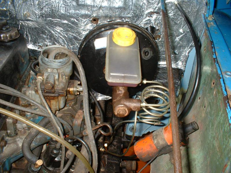

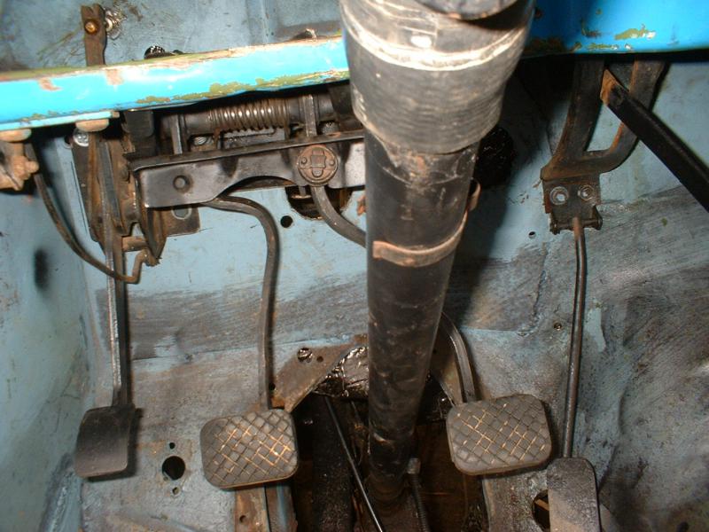

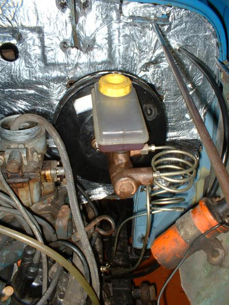

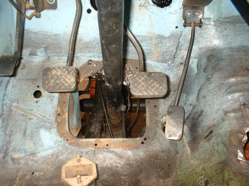

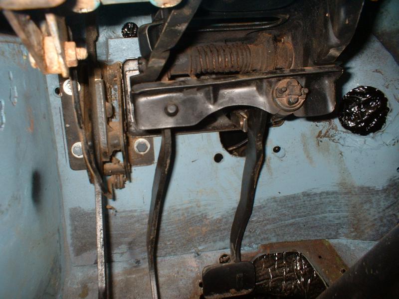

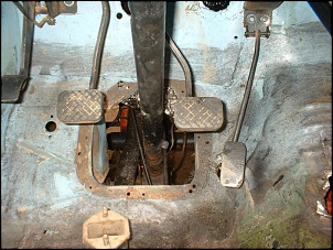

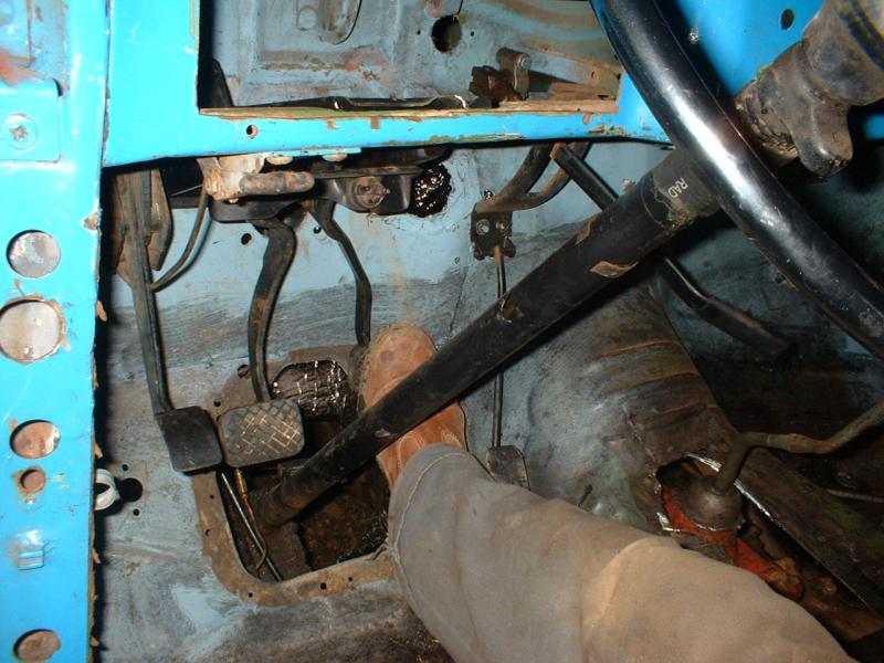

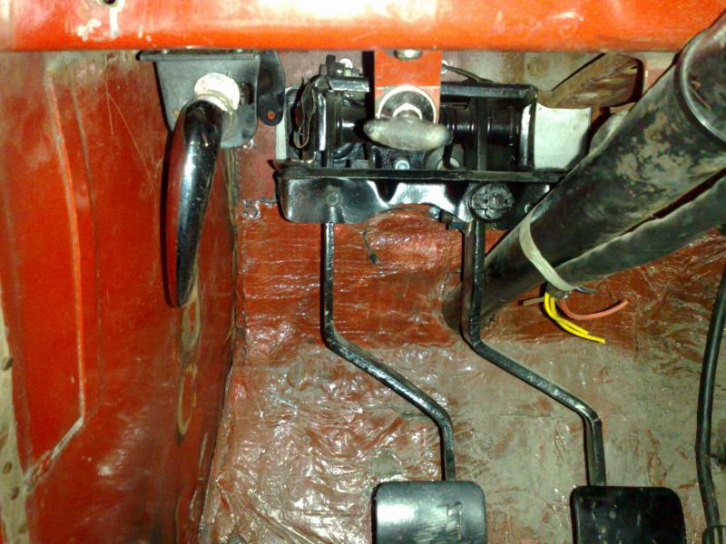

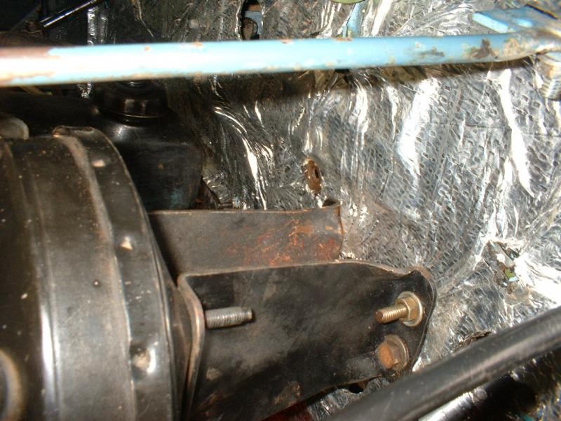

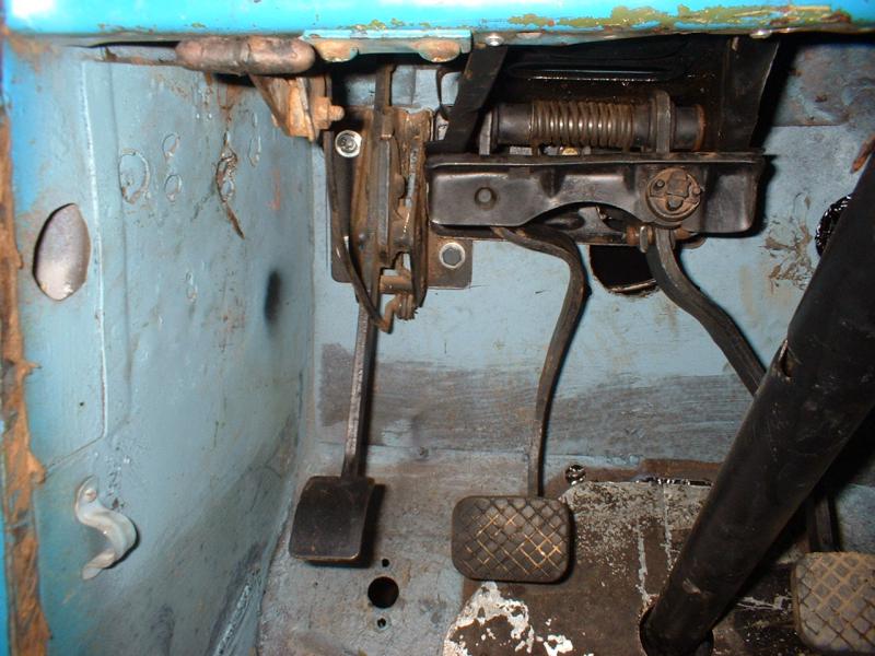

    Bem pessoal,
    Continuando a saga da instalação do hidrovacuo e pedaleira suspença.
    Foto 1- Pedaleira suspença, preste atenção na posição dos pedais, veja esta foto e a foto 2, ai os pedais estão como vieram e não serve, preste atenção na barra de direção.
    Foto 2- os pedais tem que ser entortados para ficar na posição correta, como esta nesta foto, veja como ficaram com a barra de direção.
    Foto 3- Pedaleiras ja na posição certa e entortada, veja a curva que foi feita nela para melhor posição.
    Foto 4 e 5- Suporte do hidrovacuo longo, que no meu caso não serviu,porque a haste de engate no pedal ficou longe e não engatava, faltou 8 cm para o engate. Preste atenção na distancia que o hidrovacuo está do carburador com este suporte.
    Segue mais fotos...
    Miniaturas de Anexos Miniaturas de Anexos Mais uma F 75-dscf0026.jpg   Mais uma F 75-dscf0038.jpg   Mais uma F 75-dscf0040.jpg   Mais uma F 75-dscf0041.jpg   Mais uma F 75-dscf0042.jpg
    Marco Maga

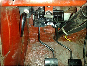

    Continuando,

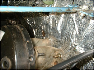

    Foto 6- suporte do hidrovacuo depois de trocado pelo pequeno.
    Foto 7- Distancia que ficou agora do carburador.
    Foto 8- Hidrovacuo colocado e já com os caninhos.
    Foto 9- Mais uma foto do hidrovacuo e ao lado direito foto do cabo primario do freio de mão(Pé) original.
    Foto 10- freio sendo sagrado, ja com as pedaleiras novas.
    Segue mais fotos...

    Mais fotos da adaptação de hidrovacuo e pedaleiras.
    Foto 11- Fechando os buracos no assoalho.
    Foto 12- Pedaleira e manivela para destravar o freio de mão (Pé) colocado (Original)
    Por hoje é só, pq caiu o mundo de chuva a tarde aqui..
    Infelizmente amanhã terei que ir atraz de outro hidrovacuo para comprar, pq o que comprei e coloquei esta vazando no cilindro mestre, ai é perigoso entrar oleo no hidrovacuo e travar tudo.
    espero estar ajudando.

    O trabalho esta muito bom. Unica coisa que achei estranho foi a barra da direção ficar no meio entre o pedais.
    Claro que nao temos alternativa quando a vontade é deixar a barra original.
  • #166
    Lightbulb
    Citação Postado originalmente por marco-maga Ver Post
    Abs.
    A proposito, e por falar em freio estacionario (mao/pé). Alguem tem dica de como consigo este sistema original para F-75? O pedal e o sistema de manivela para destrave?

    Citação Postado originalmente por Snoop Ver Post
    Snoop,
    O certo é a barra ficar no meio dos pedais sim, senão fica torto pra freiar..
    Quanto ao sistema de freio - Pedal e manivela do freio de estacionamento tenho um e posso te vender.
    O dificel não é o pedal e sim a manivela de destrave.
    Abs.
    Marco Maga
    ... O certo é a barra ficar no meio dos pedais sim, senão fica torto pra freiar..
    Na Haragana não fica no meio... Reposicionamos redobrando as pedaleiras de maneira que ficassem numa boa posição e ficou muito bom!!!...
