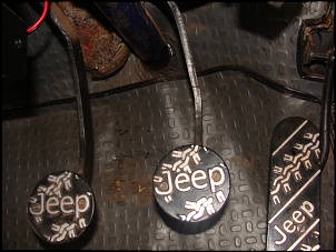

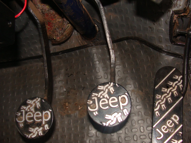

    Na Haragana não fica no meio... Reposicionamos redobrando as pedaleiras de maneira que ficassem numa boa posição e ficou muito bom!!!...
    Tchê,
    Entendi o que vc fez, mas se vc perceber a sua é diferente da minha que é F75.
    Na sua não tem aquele pedal do freio de mão, que na minha é Pé.
    Então vc conseguiu colocar a pedaleira mais para a esquerda do que a minha.
    Ai sim fazer a curva que vc fez, nas F não da certo.
    Abs.
    Marco Maga

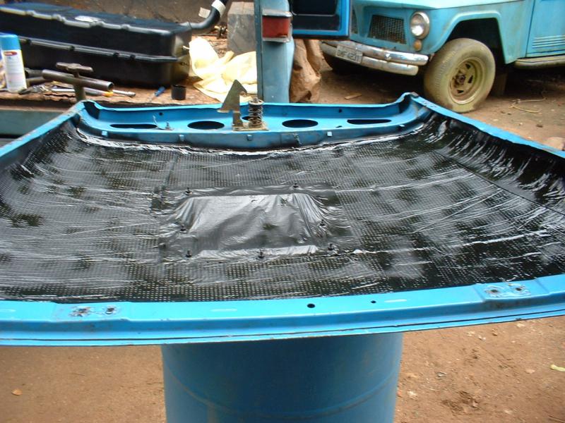

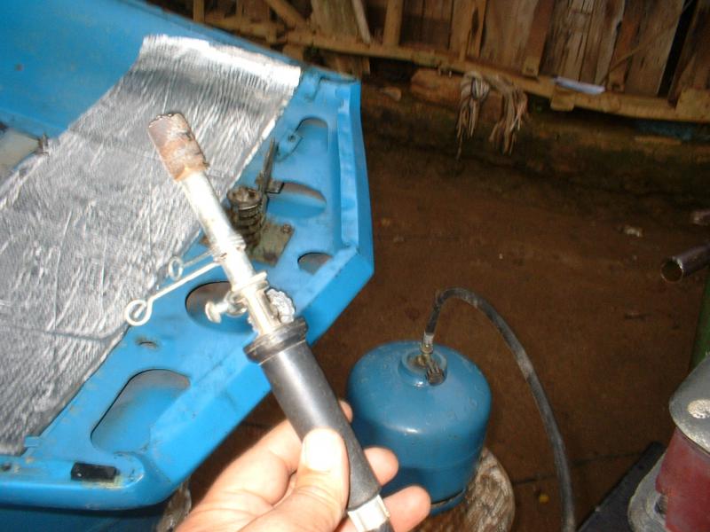

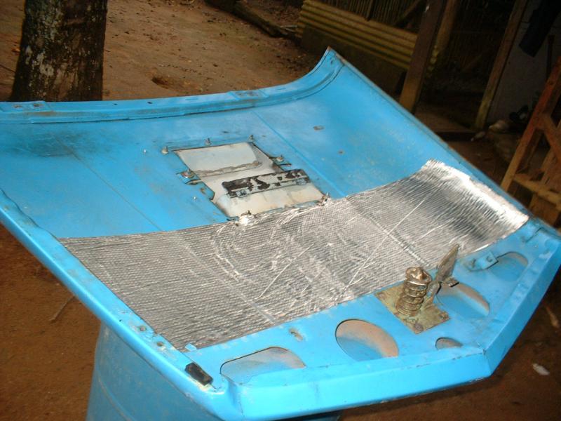

    Amigos,

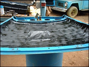

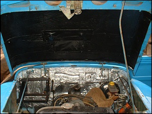

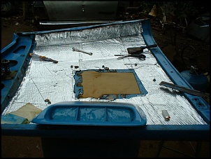

    Hoje revesti o meu capô, não somente pelo barulho, mas tb pq ele veio cortado pq estava com um motor a diesel do cara que comprei.
    Segue as fotos.
    Na foto 3 mostro o maçarico que usei.
    Na foto 4 reparem na entrada de ar que tem no meu capô fechada e ja pintada de azul.
    Abs.

    Entendi amigo... Infelizmente o teu pedal do freio de estacionamento atrapalha a colocação dessa maneira mesmo...
    Só acho que assim com a coluna no meio ficará desconfortável pois tá longe demais um do outro... Áh, belo trabalho no capô!!! Abraço.

    Amigos,
    Mais fotos...
    Depois de aplicar a manta no capô pintei ela de preto.
    E finalmente colocada na F.
    Na ultima foto esta a marca da manta que usei.
    Abs.

    POOPA. Hoje é o dia. ELEIÇÃO. Mas vamos, lá estava vendo as fotos dos pedais, e na foto em que aparece o fechamento do cambio e da coluna de direção vejo que o acelerador continua o sistema antigo, isto é de varetas, vc vai mudar pelo sistema de cabos. se vai mudar que pedal suspenso do acelerador vai colocar ?
    Tá ficando muito boa a sua reforma (reconstrução) e muito boa esta de colocar a manta no capô. Legal........... abç

    Santo Antonio do Pinhal/SP
    9,443
    Citação Postado originalmente por Tchê 4x4 Ver Post
    Tchê,
    Eu não diria que atrapalha, e sim que modifica a instalação.
    Mas fica tão perfeita quanto a sua e funcional tb...
    Abs.
    Marco Maga
    antonio,
    O acelarador, vai continuar o original, não é necessario mexer.
    E obrigado pelo elogio, pois é a manta faz uma boa diferença, ja tive outra F e sentia falta desta manta, por isso a primeira coisa que fiz nessa foi colocar.
    Viu que postei a marca da manta né e como aplicar? ela é facil de encontrar...
    Abs.

  • #178
    Thumbs up

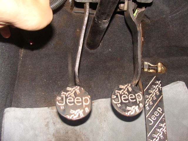

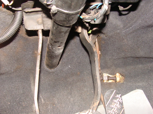

    Citação Postado originalmente por Snoop Ver Post
    O trabalho esta muito bom. Unica coisa que achei estranho foi a barra da direção ficar no meio entre o pedais.
    Claro que nao temos alternativa quando a vontade é deixar a barra original.
    Na verdade o que realmente quiz dizer é que a barra deveria ficar mais pra cima evitando atrapalhar os pedais.
    Seguem tres fotos.
    As duas primeiras é da F e a segunda do CJ5.
    Abraço.
    Snoop
    Miniaturas de Anexos Miniaturas de Anexos Mais uma F 75-dsc02872.jpg   Mais uma F 75-dsc02873.jpg   Mais uma F 75-dsc02874.jpg
