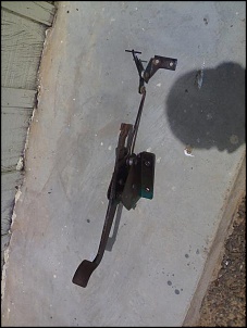

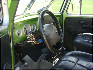

    Pra vc instalar esta pedaleira vc vai precisar de um pedaço de chapa que chegue da parede corta fogo até o painel para apoio dela.
    Tipo um facão de fusca.. Para poder apoia-la..
    na minha não precisei pq a que comprei é mais cumprida em cima e pegou direto da parede corta fogo até o painel.
    Presta atenção na 1° foto por dentro do painel e perceba que o suporte da minha pedaleira vem da parede corta fogo até o painel, coisa que a sua não fará.
    E na 2° foto olhe por baixo a mesma coisa.
    Vamos nos falando.
    Entendi, vou ter que arrumar duas chapas para fazer isso. acho que o melhor é medir tudo lá no lugar, no dia da montagem e ir cortando e ajeitando...A ideia voce já me deu, agora fica mais facil.
    O batente que falo é o interruptor de luz do freio que vai preso no batente do pedal do freio. Vi (foto2) que a sua já esta com ele, mas a minha veio sem. Achei um no ML (25,00) mas tem uns que pedem 60,00!! Acho que estas coisas tem que ser nova pra não encomodar.
    O pedal da minha é do mesmo comprimento que a sua?
    abraço marco

    Marco. Coloquei a pedaleira do opala, aproveitei o suporte da coluna da direção, aquela que vem do painel de fogo ao painel por baixo. e que sustenta a coluna. Teve um pouco de deslocamento da pedaleira para a esquerda, fiz um tipo de suporte entre os dois e parafusei, ficou muito bom.... quer dizer a pedaleira ficou presa no painel de fogo e o suporte da coluna...
    antonio,
    Eu não precisei usar este suporte, pq o suporte da pedaleira que comprei é mais comprida, é do Opala 69.
    Segue fotos.
    Abs.
    Miniaturas de Anexos Miniaturas de Anexos Mais uma F 75-dscf0111.jpg   Mais uma F 75-dscf0112.jpg   Mais uma F 75-dscf0114.jpg

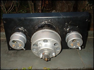

    Amigos,
    O painel da Safira ficou pronto e zerado...
    Agora é só instalar...
    Abs.
    Miniaturas de Anexos Miniaturas de Anexos Mais uma F 75-dscf0038.jpg   Mais uma F 75-dscf0039.jpg   Mais uma F 75-dscf0040.jpg
