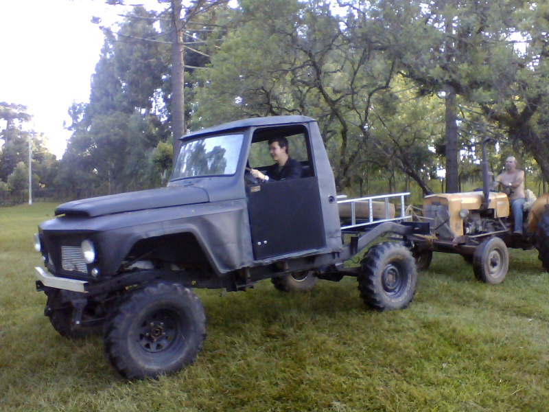

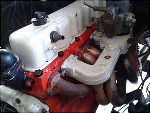

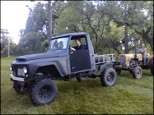

    Boa tarde amigos... aproveitando o topico estou montando uma f-75 ano 65 com motor opala 6cc, porem surgiu uma duvida qual radiador utilizar e como coloca-lo no cofre??? pois o espaço fica muito limitado... pretendia utilizar o da willys msmo, seria possivel??? alguem tem alguma foto do esquema??? desde ja muito obrigado galera... segue fotos da bixinhaRural com motor de Opala 6cc-img00219.jpgRural com motor de Opala 6cc-1625520_417642551702443_980391450_n.jpg

    Citação Postado originalmente por diogo-muller Ver Post
    Diogo, vou adaptar o do Opala 6cc com ventoinha e com botão para colocar ele direto, automatico ou desligado.Mas tive que abrir a parte da frente (bico) dela, para encaixá-lo! (Sem fotos ainda)
