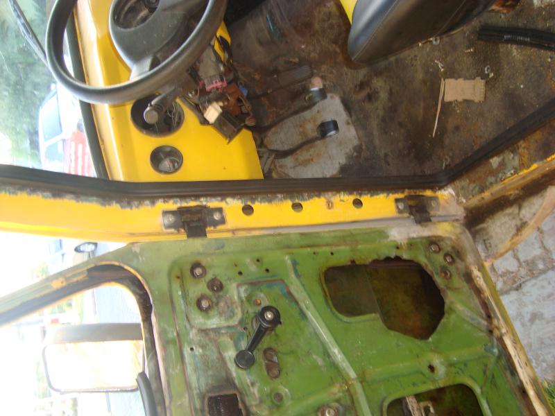

Olá, Zé! coloquei as borrachas do gol, mas tive que fazer um suporte por dentro, coloquei um perfil em L ao redor de toda a porta e encaixei a borracha, ficou show de bola.

Pessoal eu tenho a empresa e chega aqui na minha porta, mas precisamos comprar em qtde pelo menos uns 10 pares, eu já tenho as minhas, as do Julianot foi eu que dei o canal para ele, mas vou precisar de mais dois pares, é barato só não lembro o preço, mas se o pessoal se habilitar, eu ligo lá, abraço ...
Lopes.. por aqui como tem muitos caminhões mercedes bens antigo..... tem nas lojas de peças de caminhões. a R$ 25,00 cada lad0 com chave. como as chaves são diferentes para cada maçaneta, tem que levar a um chaveiro pra deixar os dois lados com uma chave comum....'Não sei a quanto vc consegue. Mas é isto Ok.
Acabei de colocar a maçaneta Mercedes de um lado. e a fechadura Fusca, e o batente também do fusca. Ficou 10 (geladeira)
Um abraço

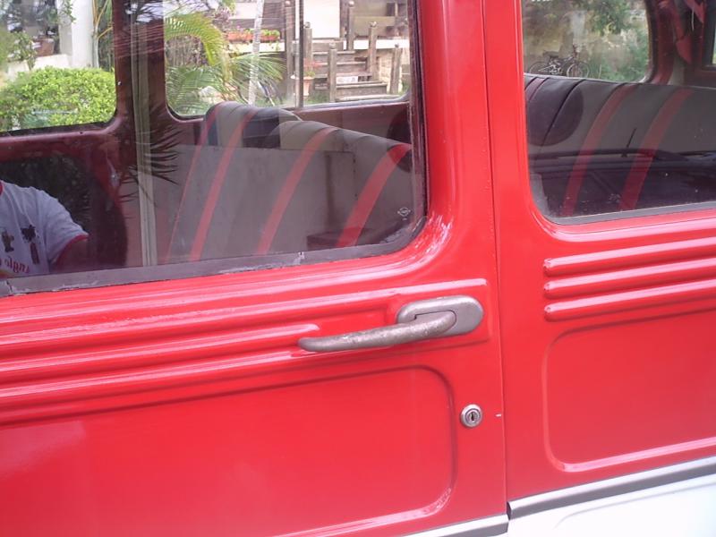

Salve, galera!!
resolvi substituir as borrachas das portas da minha LA ROJA (sim, minha rural e vermelha e branca) e criei dois problemas: aumentaram os barulhos das portas e ficaram desalinhadas - para fora. Posteriormente, já substitui o suporte das colunas e as guias...nada de resolver o problema. como joguei fora as borracha velhas, dancei. Tenho que pensar em substituir as fechaduras pelas da Brasília/gol, etc..?
Saudações rubro-negras!!!
Um pouco atrazado... Mas as fechaduras de Brasilia com pouca modificação no furo da porta vc consegue adaptar.
As do Gol deve dar certo, mas ainda ninguém postou fotos de adaptação desta fechadura...
Mas vamos que vamos......
Um abraço..
Estou quasse terminando a mudança do sistema de fechaduras..optei pelo sistema da brasília.
Detalhe: a maçaneta da Mercedes 608 deve ficar um pouco acima da antiga (abaixo não dá certo!!!).
Fotos antes e durante...ainda não fiz a pintura!!!
