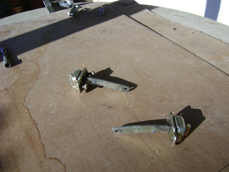

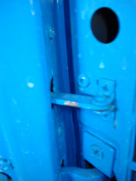

Amigos qual o melhor limitador de portas pra colocar na rural? Essa semana vou comecar a comprar as peças ( fechadura nrtasilia, macaneta extena mercedes 1113 e internas do ford cargo) agora to na duvida do limitador
Coloquei o limitador da porta do Santana.. se não me engano a da dianteira.......
Anexo 537510
.Anexo 537508
Anexo 537509
Para uma nova adaptação. colocaria a do caminhão MB. 1113, 1313, 1513...... é muito mais fácil de colocar.

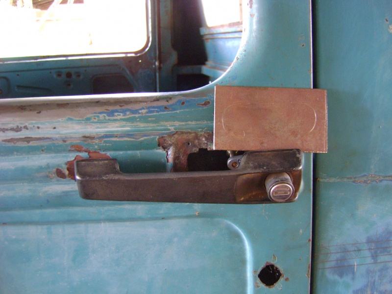

Anexo 539328
Maçaneta Mercedes.. tapando o buraco da original colocando uma chapa.. é bom furar antes o lugar do botão. e retirar o assento da maçaneta original do lugar...
