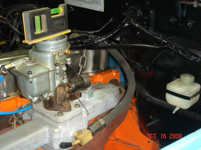

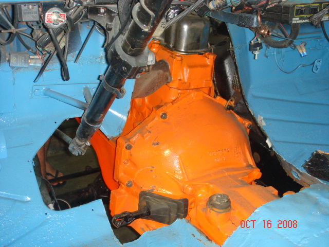

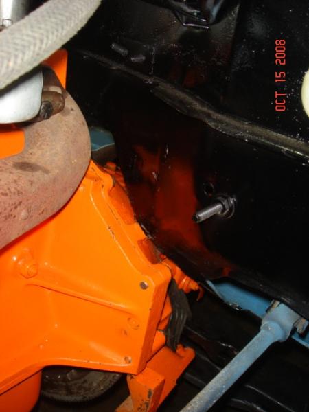

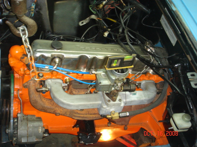

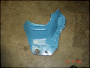

    Reabrindo a discussao, pra dar um exemplo de como fica o motor GM 6cil na F-75, aí vão umas fotos do que estamos fazendo pra colocar o motor no lugar.Optei por cortar a parede corta fogo, assim teremos mais espaço pra futuras manutenções. A desvantagem maior será que terei que mexer no cardã e nas pedaleiras... vamos ver no que vai dar...

    Parede corta fogo

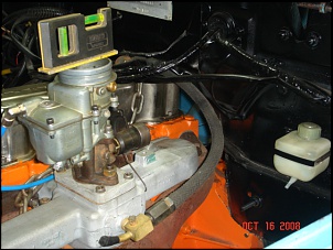

    Somente mais uma fotinha:
    Miniaturas de Anexos Miniaturas de Anexos Gm 6c Na F-75...duvidas-corte-da-parede-fogo-010.jpg

    akio nishikawa
    não deixei de observar o instrumento de nivelar.
    deixo a observação que tal motor não trabalha nivelado.
    é levemente erguida a parte frontal.

    Kim,
    Com certeza o motor trabalha um pouco inclinado, entretanto o isso é compensado pelo coletor que deixar o carburador no nível, não é?
    Do contrario os dificultaria a alimentação dos primeiros cilindros?
  • #24
    Usuário Avatar de Kim
    17/10/2005
    Nova Aliança do Ivaí/PR
    10,357
    Citação Postado originalmente por Zepi Ver Post
    Kim,
    Zepi, é o que eu iria comentar agora!
    Observe o coletor de admissão, ele tem um desnível entre o primeiro e o sexto cilindro, isso deve ser respeitado
