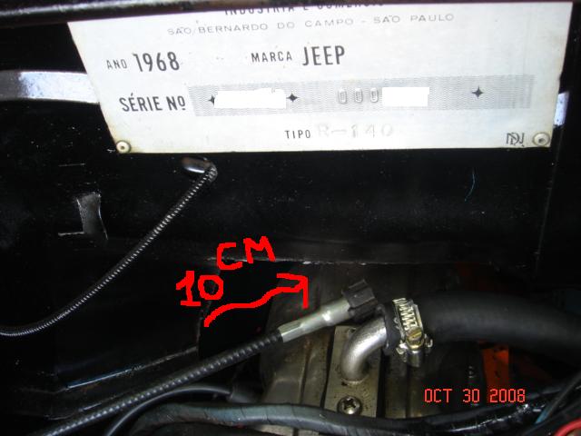

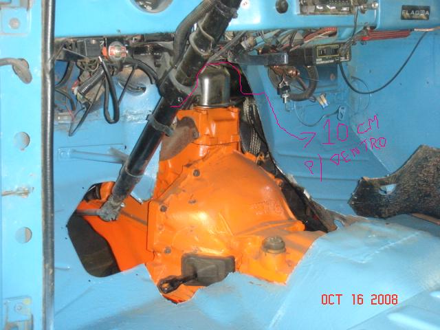

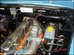

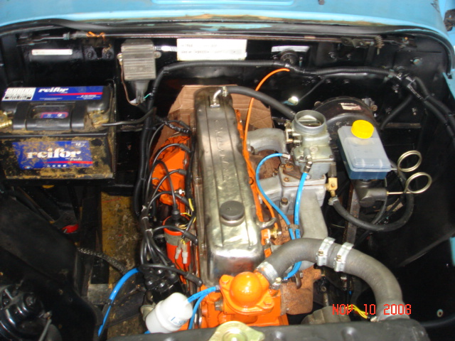

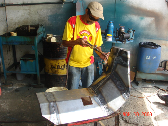

    Corte da parede fogo.
    Zepi, o motor entrou aproximadamente 10 cm pra dentro da cabine.... a alavanca de marcha vai ter que ser dobrada pra direita aproximadamente 14 cm, prá afastar da perna....

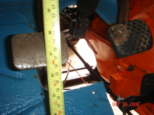

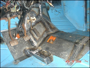

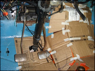

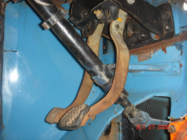

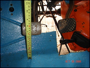

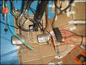

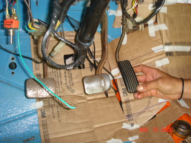

    Pedaleira
    Trovão, segue a foto da pedaleira adaptada,
    Abraço!

    + ou - 16 cm do fundo não é ? e o acelerador vai colocar com cabo? pretende usar de que carro?

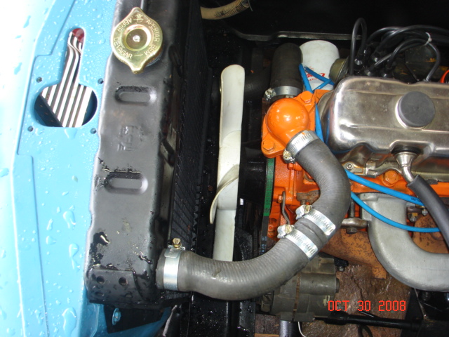

    Legal Akio!
    Na minha rural colocarei ventoinha elétrica, mas gostei do espaço que ficou entre seu motor e o radiador.
    Meu medo são os cardã....com a ZF...
    Junior,
    Um motorzão desses....caber; cabe, mas num é fácil não...

    Oi Júnior, minha F tinha o motor BF- 161, resolvi trocar pois ela estava muito xoxa com os pneus que eu coloquei e também porque já conheço bem o GM 6 cilndros de longa data. Zepi, no meu antigo motor eu só usava a ventoínha elétrica se o BF aquecesse (e agora, S ou C??) muito, tinha uma chavinha no painel. Se eu notar que o motor vai aquecer muito, recolocarei a ventuinha...
    Abraço a todos!

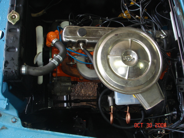

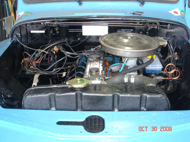

    Fim de semana chegando...
    Trovão,o acelerador acho que vai ser do Uno mesmo, amanhã vou correr atrás de um... essa semana voou, como estávamos com pouco serviço de manutenção hidráulica aqui na loja essa semana, conseguimos dar uma adiantadinha na furreca.Vamos ver como vai ser na próxima semana.Bom e ruim ao mesmo tempo...sem trampo, sem dindim entrando na conta... vai mais umas fotinhas pra variar e enxer o saco....rs

  • #56
    Usuário Avatar de akio nishikawa
    16/03/2007
    Varginha, Condomínio Sítio do Sossêgo/MG
    644

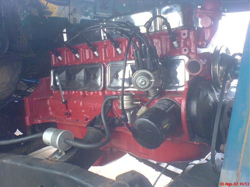

    Adaptação do GM 6 cilindros na F-75
    Só mais essas...
    Miniaturas de Anexos Miniaturas de Anexos Gm 6c Na F-75...duvidas-quase-no-fim...-008.jpg   Gm 6c Na F-75...duvidas-quase-no-fim...-011.jpg
  • #57
    ta ficando chique em akio?
  • #58
    16/03/2007
    644

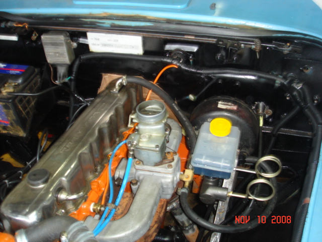

    Citação Postado originalmente por trovãojeep Ver Post
    A aparencia ta começando a melhorar! Tiramos aquela teia de fios espalhados pelo motor (quilometros de fios sem nenhuma utilidade!), organizamos tudo, fazendo novos chicotes e ligações. Comprei a caixa de fusível do opala (R$32,00) e agora vai ficar tudo devidamente protegido. A pedaleira do opala (R$50,00)já está no lugar, a chapa do assoalho já vai ser moldada. Comprei o acelerador do Fiat Uno (R$15,00) e ainda essa semana ele será instalado.
    Miniaturas de Anexos Miniaturas de Anexos Gm 6c Na F-75...duvidas-parte-eletrica-f-75-003.jpg   Gm 6c Na F-75...duvidas-parte-eletrica-f-75-006.jpg   Gm 6c Na F-75...duvidas-parte-eletrica-f-75-007.jpg   Gm 6c Na F-75...duvidas-parte-eletrica-f-75-001.jpg
  • #59
    beleza a parte eletrica, sem porqueiras, do jeito que tem que ser
  • #60
    16/03/2007
    644

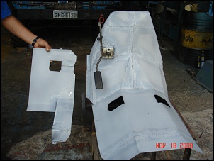

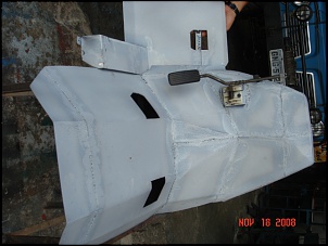

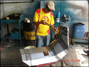

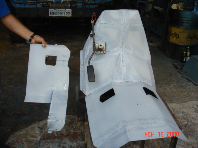

    Assoalho removível, preso com parafusos.
    Agora a pedaleira já com o pedal do acellerador e a capa do assoalho removível...
    Miniaturas de Anexos Miniaturas de Anexos Gm 6c Na F-75...duvidas-assoalho-removivel-003.jpg   Gm 6c Na F-75...duvidas-assoalho-removivel-012.jpg   Gm 6c Na F-75...duvidas-assoalho-removivel-bate-pedra-001.jpg   Gm 6c Na F-75...duvidas-assoalho-removivel-bate-pedra-002.jpg   Gm 6c Na F-75...duvidas-assoalho-removivel-bate-pedra-003.jpg
