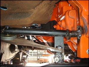

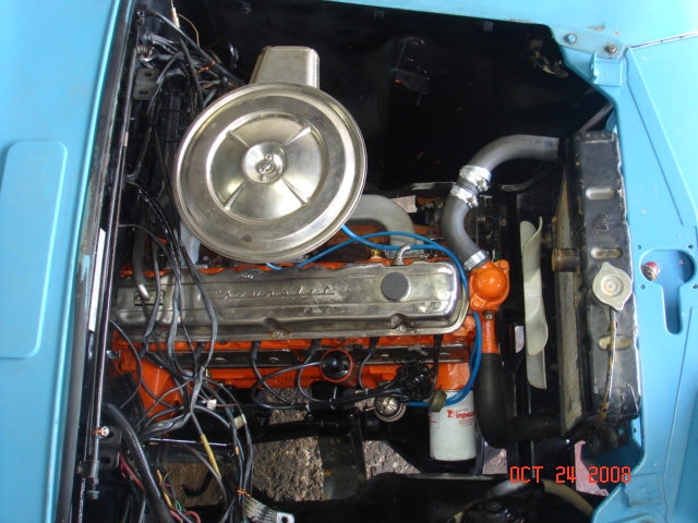

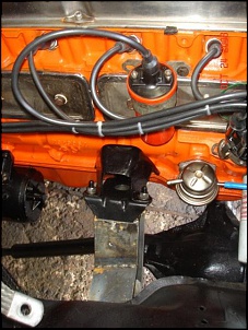

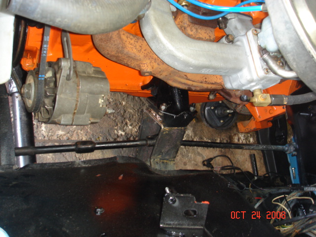

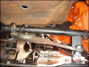

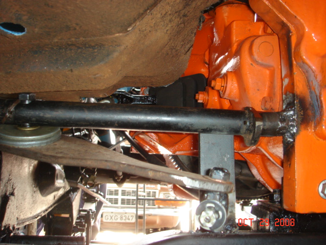

    Vou colocar umas fotos aqui mesmo, espero poder ajudar...Depois coloco a adaptação das pedaleiras...
    Miniaturas de Anexos Miniaturas de Anexos Gm 6c Na F-75...duvidas-motor-adaptado-006.jpg   Gm 6c Na F-75...duvidas-motor-adaptado-007.jpg   Gm 6c Na F-75...duvidas-motor-adaptado-009.jpg   Gm 6c Na F-75...duvidas-motor-adaptado-011.jpg   Gm 6c Na F-75...duvidas-adaptando-cabo-embreagem-006.jpg

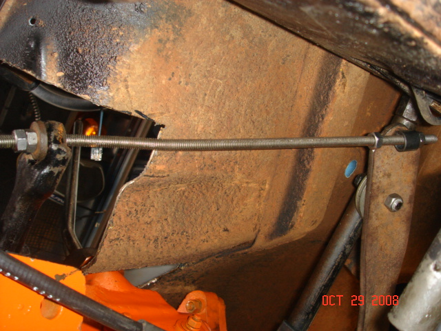

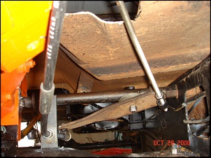

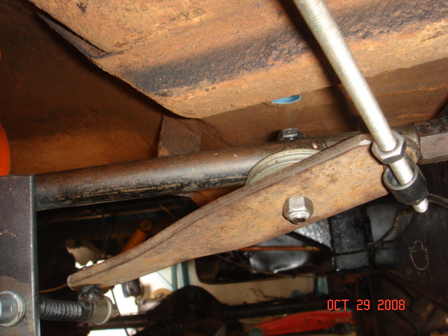

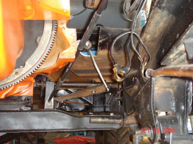

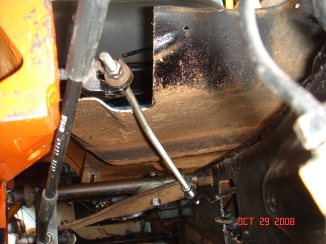

    Exclamation Balancim da embreagem

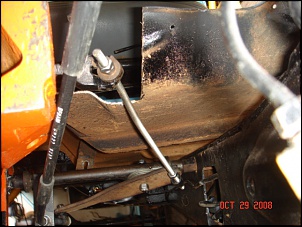

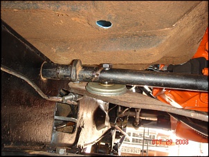

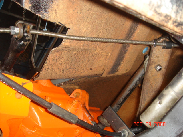

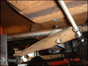

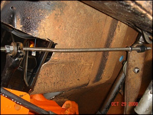

    Balancim da Embreagem da pedaleira suspensa do Opala. Usei o cabo de embreagem do Chevete 73/74, medindo 1390mm, código original Nr 7.334.515 e numero EFRARI:GM227.Fizemos um balancim com uma haste menor e outra maior, prá proporcionar mais efeito alavanca, como mostrado nas fotos a seguir... A embreagem ficou uma manteiga de macia.Preciso funcionar o motor pra fazer as ultimas regulagens, em breve farei isso... Seguem as fotos:
    P.S: o cabo custou R$19,40
    Miniaturas de Anexos Miniaturas de Anexos Gm 6c Na F-75...duvidas-balancim-da-embreagem-001.jpg   Gm 6c Na F-75...duvidas-balancim-da-embreagem-002.jpg   Gm 6c Na F-75...duvidas-balancim-da-embreagem-003.jpg   Gm 6c Na F-75...duvidas-balancim-da-embreagem-004.jpg   Gm 6c Na F-75...duvidas-balancim-da-embreagem-005.jpg

    Adaptação da pedaleira suspensa do opala.
    Mais umas fotos:
    Miniaturas de Anexos Miniaturas de Anexos Gm 6c Na F-75...duvidas-balancim-da-embreagem-006.jpg   Gm 6c Na F-75...duvidas-balancim-da-embreagem-007.jpg   Gm 6c Na F-75...duvidas-balancim-da-embreagem-008.jpg   Gm 6c Na F-75...duvidas-balancim-da-embreagem-009.jpg   Gm 6c Na F-75...duvidas-balancim-da-embreagem-010.jpg

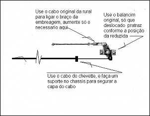

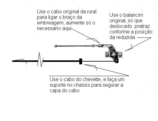

    E ai Japa,
    Que gambiarra esta adaptação da embreagem, acho que não vai funcionar.
    Use o balancim original da rural, e use o cabo da embregem do chevete.
    Veja o desenho.
    Miniaturas de Anexos Miniaturas de Anexos Gm 6c Na F-75...duvidas-embreagem-akio.jpg
    Junior
    Varginha-MG (Latitude: -21 34' 00,21092'' Longitude: -45 26' 46,34492'')
    www.equipeterra.com.br

    Usuário Avatar de akio nishikawa
    16/03/2007
    Varginha, Condomínio Sítio do Sossêgo/MG
    644
    Citação Postado originalmente por Treme Terra Ver Post
    E ai Japa,
    Veja o desenho.
    Querido Júnior.... Sabe tudo heim?!!
    Leia 3 mensagens acima e vc. verá qual cado de embreagem eu usei..... Ha, lembrando que ainda estamos na faze de teste, depois que tudo estiver aos contentos, daremos todos os acabamentos necessários.
    PS. Acho que vc. esqueceu de soldar os suportes do calço do motor.... vou mandar ressoldá-los....kkkkkkkkkk
