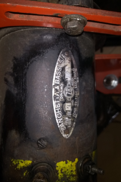

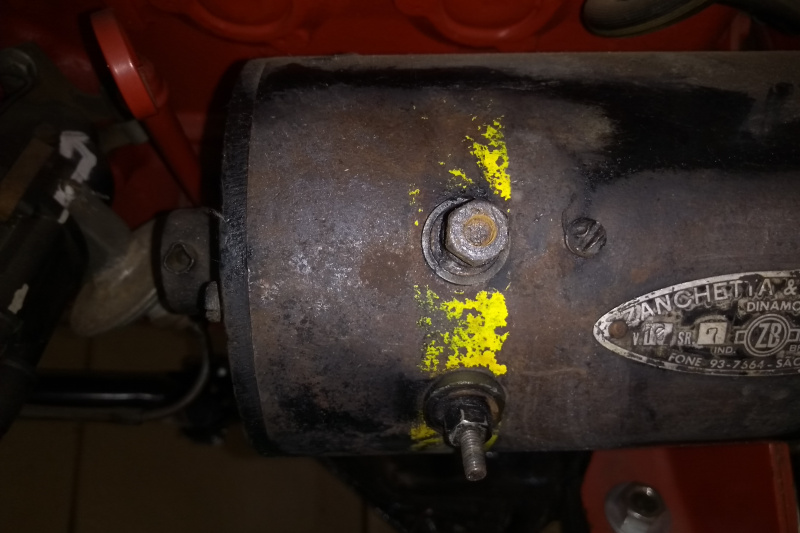

    Dínamo sem identificações para ligação.
    Prezados, saudações.
    Alguém poderia me ajudar por favor?
    O dínamo da minha pick up Jeep não tem as indicações no corpo do dínamo para fazer a ligação dos cabos. Alguém saberia informar?
    Muito obrigado.

    Amigo, voce pode testar com o multimetro na escala de ohms. o parafuso que der continuidade com a carcaça é o negativo. dos outros dois, o mais grosso é o positivo e o mais fino o campo.

    Prezado iversonmorandi, muito obrigado pela ajuda!

    Por nada amigo! E outra dica: os reguladores de voltagem para dínamo estão raros no mercado. os do tipo original eletro-mecânicos custam uma fortuna, e os eletrônicos genéricos não duram muito. Mas a Bosch tem no mercado um regulador eletrônico feito no méxico que é muito bom. Usei no meu fusca. São para o motor vw a ar mas isso não importa. servem para qualquer dinamo de 12 volts.
