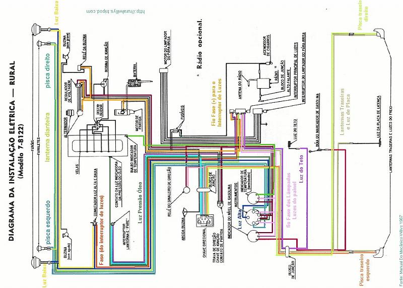

    Pessoal, estou pensando em fazer eu mesmo a instalação elétrica da minha F, alguém já fez isso ou sabe como fazer; bitola dos fios, reguladores de tensão, etc?

    Nossa Colombo1, eu não consigo achar nada pelo buscador do site, devo estar usando as palavras erradas! Vou dar uma estudado no tópico que v/c me indicou.
    O esquema elétrico da chave do limpador de pára-brisa está perdido entre os posts aqui no fórum. O da chave de luzes, é baba. O mais chatinho é por tentativa e erro na ligação dos fios da chave de seta. O resto está aí no esquema que o Alan publicou em www.ruralwillys.com ("colorizado" por mim).
    Boa Sorte, porque eu havia pago para um camarada fazer, ficou como o nariz dele e tive de refazer eu mesmo tudo.

    Pedro, v/c mesmo fez a instalação da suar rural? Eu t~pensando seriamente eu fazer a minha eu mesmo.
    Usuário Avatar de pedro y
    09/04/2006
    229
    ...pior que isto: paguei há 3 anos para um eletricista da zona rural (filho de uma égua), não ficou bom e eu tive de refazer tudo. A sorte foi ter esse esquema. Para eu entender tive de colorir. Quaquer dúvida, pergunta que eu respondo. É fácil e não tem segredo. Eles enfeitam o pavão. Abraços.

    Boa tarde nobres colegas.
    Eu tava apanhando muito do esquema elétrico da rural que tirei do site da rural willys, pois tava muito borrado, além do que ser todo em uma cor me embaralhava pra caramba.
    Daí resolvi desenhar ele todo de novo, sendo que separei por cores as fiações (apenas a título de organização visual).
    Aqui está o pdf de como ficou, gostaria que os mais experientes analisassem para que, sendo necessário, eu venha a corrigir possíveis erros.
    Abração.
    diagrama eletrico rural.pdf

    Daniel parabens pela iniciativa é por pessoas como voçe que mantemos nossas viaturas ainda em operação ,estou passando o esquema para meu auto eletrico e tenho certeza que será de grande serventia.abs

    Jkdaniels. Este diagrama em cores ficou ótimo... agora é só acompanhar.
    Ok. um abraço
    Rural Willys,1965. 1966. 1973
    Obrigado amigos, como trabalho com design fica facil fazer, mas a parte tecnica ainda estou aprendendo. Portanto peço novamente aos entendidos que observem atentamente para ver se não ficou nada errado.
    Ah, se tiverem esquemas paralelos para incluir faroletes, por exemplo, podem me enviar até mesmo desenhados em papel de pão que eu adiciono a esse esquema.
    Lembrando ainda que fiz ele no corel draw, então se alguém precisar posto esse arquivo aqui para que possam imprimir em tamanhos maiores. Minha ideia é imprimir em um banner de 1 metro por 90cm para colocar na garagem, daí fica fácil pra mim mexer na elétrica dela.
    Abração.
