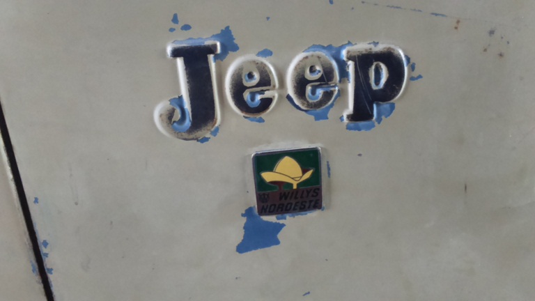

    Tenho um Willys 66 e encontrei essas plaquetas escrito:
    Numero de serie: 6-5224-08381
    Codigo de pintura e estofamento: 1047-10
    Alguem sabe o que significa?

    igual ao meu, não achei a tinta por esse código, vou pintar pelo azul que aparece depois de tirar esse adesivo original da fabrica do nordeste
