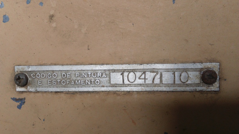

    codigo de pintura
    Tenho um Willys 66 e encontrei essas plaquetas escrito:
    Numero de serie: 6-5224-08381
    Codigo de pintura e estofamento: 1047-10
    Alguem sabe o que significa?
  • 20/01/2014, 20:05
    rafaelpa
    cores e codigos de tintas Rural Willys Jeep Pick Up F-75 F75 Ford Catalogo
    aqui resolve uma parte do problema

    paulo florencio
    2 Anexo(s)
    Postado originalmente por rafaelpa Ver Post
    igual ao meu, não achei a tinta por esse código, vou pintar pelo azul que aparece depois de tirar esse adesivo original da fabrica do nordeste
    Anexo 522247Anexo 522248
