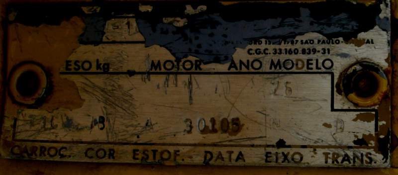

    Colegas ruraleiros,
    Venho falar de algo que e muito importante e que ainda apos vários tópicos aqui no fórum ainda não existe uma tabela com os detalhes originais de fabrica por ano da Ford Rural. Existem paginas soltas com alguma informação aqui e ali sobre o assunto mas não existe um local de referencia que nos indique como explicar o que as plaquetas que encontramos nos nossos veículos antigos significam. Sera que a Ford nao possui estas informações? Eles devem ter essas informações mas não para o publico me parece caso contrario estariam disponíveis na internet.
    Tenho uma rural ano modelo 1976 e esta pintada de amarela e gostava de saber mesmo qual a cor original dela.
    Na plaqueta tem:
    Ano Modelo: 76
    Motor: N
    Carroc: 71C
    Cor: JB
    ESTOF: A
    DATA: 30105
    EIXO: N
    TRANS: D
    Sera que alguém saberia me dizer o que significam essas códigos e que em certas paginas tem um significado, noutras outros e isso gera ainda mais duvidas sobre como a Rural veio quando foi comprada. No Detran nao existe essa informação pois já não tem esses registo segundo eles me disseram.
    boto
  • 12/04/2013, 21:51
    Geniotb
    motor 4 cil OHC 2.300 cc
    carroc ?
    cor Marrom Terracota e Branco Nevasca
    estof preto
    eixo ?
    transm 04 velocidades Alavanca no assoalho
  • 12/04/2013, 23:21
    Schöninger
    Boa noite bototucuxi,
    VEJA AS INFORMAÇÕES QUE TENHO, SERIA POSSÍVEL UMA FOTO DA PLAQUETA?
    Ano Modelo: 76
    Motor: N - OHC 2.3
    Carroc: 71C - RURAL NORMAL
    Cor: JB - J(Bege Palha) B(Branco Nevasca)
    ESTOF: A - PRETO
    DATA: 30105 - 30 DE OUTUBRO DE 1975
    EIXO: N
    TRANS: D - MANUAL 4 MARCHAS ALAVANCA NO ASSOALHO
  • 12/04/2013, 23:56
    bototucuxi
    1 Anexo(s)
    Oi Shoninger onde o senhor pegou essa informacao que e Beje Palha?? Pensava que era Marron Terracora, mas tambem tinha duvidas pois na maior parte diz que sao cores de 73-74, sendo a minha de 76 pode ter mudado..
    Bem envio a plaqueta da minha rural, coloquei pouca luz de modo a serem visiveis os numeros e as letras da plaqueta. Se descobrir mais algum detalhe por favor tenha a gentileza de escrever.
    A plaqueta esta bem esta cheia de riscos mas a para ver bem a numeração com calma e atenção. E melhor baixar para o computador e depois fazer o zoom para que se vejam bem as informações da plaqueta.
    Anexo 405619
    boto

  • 15/04/2013, 17:01
    Robertux
    Bom, nesse manual tem informação sobre todos os carros, inclusive os Ford. Nem todas as cores da Ford eram disponíveis para a linha Willys, mas vendo a cor na plaqueta dá pra identificar a cor original do Jeep.
    http://www.carroantigo.com/pdf/MANUA...RIA_CCAL_2.pdf
    Informações sobre a linha Willys, produzida pela Ford iniciam-se na página 68 e a tabela de cores na página 70.
    Roberto

  • 17/04/2013, 10:41
    mariojr
    Pela tabela de cores, minha Rural 1977 tem na placa de identificação a cor DB. Qual seria a cor original?
  • 24/04/2013, 00:31
    Robertux
    Calhiandro e MarioJr, infelizmente a tabela de cores que tem no link que passei se refere à linha Corcel, então se você encontrar o código da cor do seu Jeep OK, porque os códigos são os mesmos, mas nem todas as cores que saiam na linha Jeep saiam também na linha Corcel, então faltam algumas cores. Vocês podem verificar que para o ano de 1982 tem duas tabelas, uma para Corcel/Del Rey e outra para Pampa. Vejam que as cores que aparecem nas duas são sempre iguais, mas algumas tem para uma linha e outras para a outra.
    Mário, no caso da sua Rural, ela deveria ser saia e blusa, a cor da saia era a D, que não tem na tabela do Corcel, mas a blusa era B, ou seja Branco Nevasca.
    Roberto

    mariojr
    Alguém saberia esclarecer na plaqueta de identificação da Rural Ford 1976 a cor: DB, qual cor seria a letra "D"
  • 08/05/2013, 14:56
    antonio umino
    Postado originalmente por mariojr Ver Post
    Mariojr.....
    DB significa que a cor original de fabrica de sua Rural. é
    Turqueza tahiti ( D )
    Branca. ( B ).
    Seja bem vindo ao forum......
