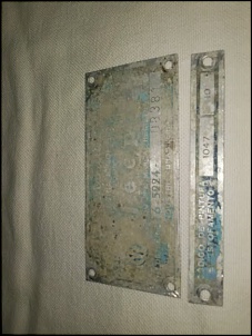

    Citação Postado originalmente por Helindolfo Ver Post
    Pessoal resolvi iniciar um estudo sobre as plaquetas de identificação das F's as diferenças que saíram etc...
    Assim eu e tenho certeza de muitos novatos vamos aprendendo sobre elas...
    Aqui vai a minha, desculpem a qualidade da foto fim de semana eu vejo se tiro uma melhor., essa foi tirado no dia que encontrei ela.
    Abraço.
    Amigo, a cor na sua plaqueta é "DO"? É a mesma da minha, mas não acho na internet uma tabela de identificação dessa cor, estou restaurando a minha e deixando o mais 100% original possível, só encontrei referência dessa cor na belina, q seria Turquesa Royal, será q é a mesma?
    Abraço!
    Anexo 332432
