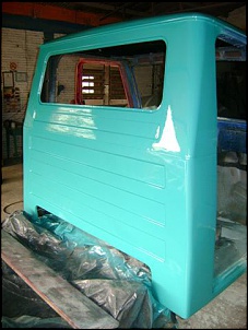

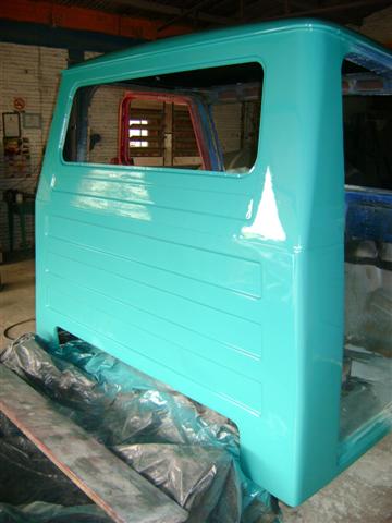

    Para comparação/informação, esta é uma foto da pintura parcial da minha F-75 a Esmeralda, cor Turquesa Tahiti(Ford 1973).
    Existiam na tabela de cores da Ford os seguintes nomes de "Azul" em:
    1973
    > Turquesa Tahiti
    > Azul Colonial
    1974
    > Azul Portela Metálico
    > Azul Colonial
    > Azul Náutilus Metálico
    > Azul Regata
    > Azul Real Metálico
    Espero ter ajudado.
