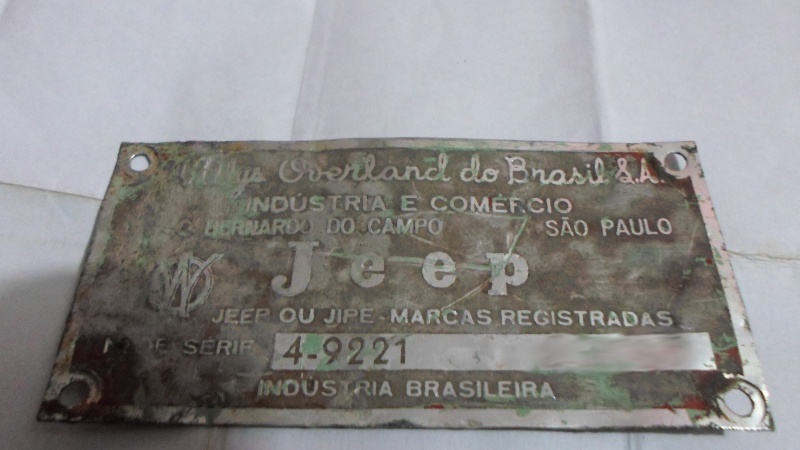

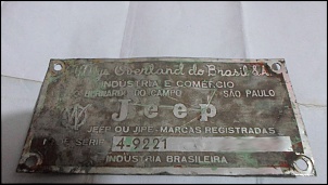

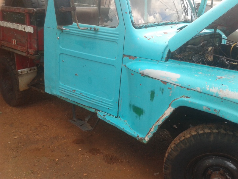

    Essa plaqueta estava escondida de tanta tinta que tinha em cima dela.
    -2015-01-14-16.34.41.jpgsaiu a tinta mais pelo menos saia aquela cor encardida que tinha, agora deu uma clareada na cor, vou mandar lavar ela por baixo pra sair toda sujeira que faz decada que não e lavada.
    A carroceria a principio vou manter essa de maderia, ate encontrar um original de Lata em boas condições ou uma Stepside mais antes que me informar com que usa esse tipo de carroceria. se e boa se vale o investimento.

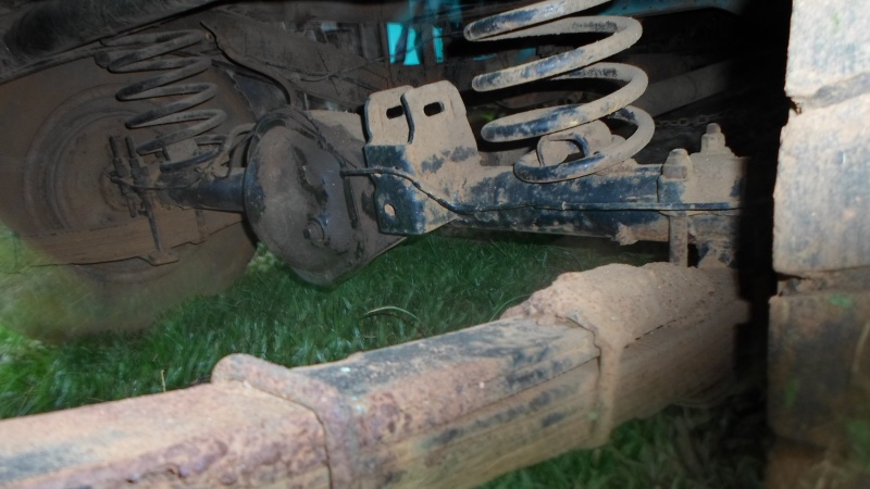

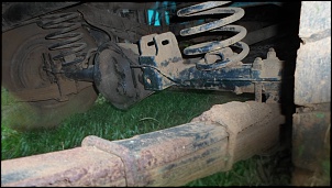

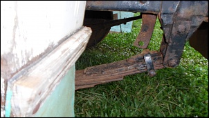

    mais antes da carroceria tenho que trocar os freixes de molas, pois ela ta muito dura na vdd não tem nada de amortecimento, mais nada mesmo parece uma camelo de dura e sem falar que a parte de tras pula. mais e dura hushushus
    os feixes traseiros e soh tirar e jogar fora pois tem apenas 8 molas. A Mola mestre esta quebrada e solda nem os grampos não vai prestar.

    Segue fotos da parte dos feixes.

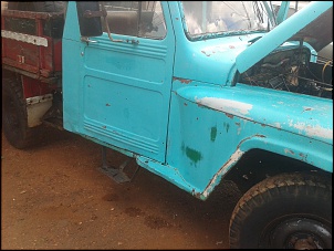

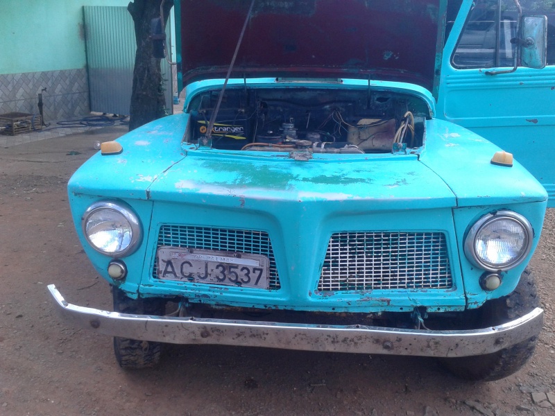

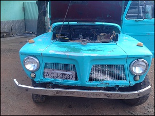

    -2015-01-14-16.34.23.jpg esse parachoque ja foi eliminado.
