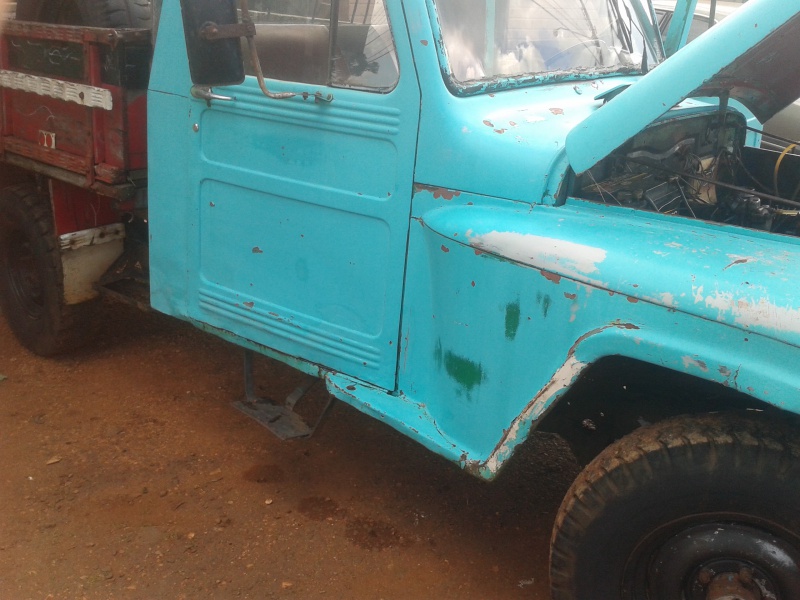

    Essa plaqueta estava escondida de tanta tinta que tinha em cima dela.
    Anexo 489500
    Anexo 489501saiu a tinta mais pelo menos saia aquela cor encardida que tinha, agora deu uma clareada na cor, vou mandar lavar ela por baixo pra sair toda sujeira que faz decada que não e lavada.
    A carroceria a principio vou manter essa de maderia, ate encontrar um original de Lata em boas condições ou uma Stepside mais antes que me informar com que usa esse tipo de carroceria. se e boa se vale o investimento.

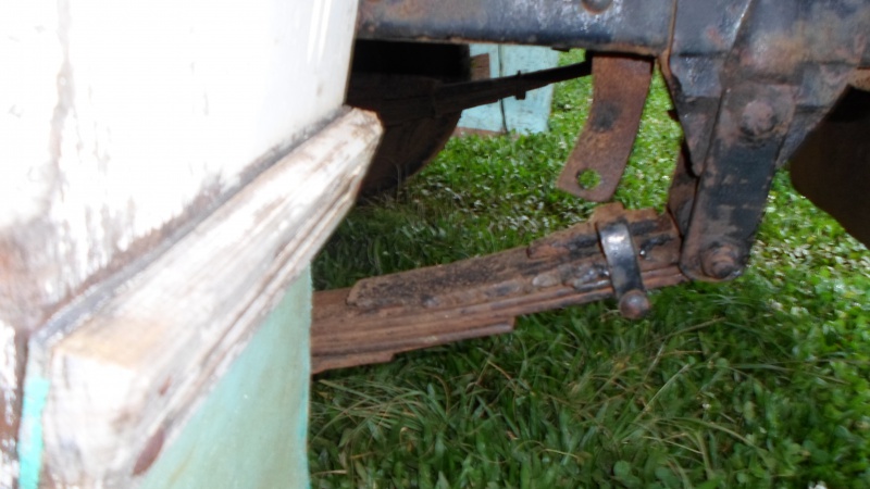

    mais antes da carroceria tenho que trocar os freixes de molas, pois ela ta muito dura na vdd não tem nada de amortecimento, mais nada mesmo parece uma camelo de dura e sem falar que a parte de tras pula. mais e dura hushushus
    os feixes traseiros e soh tirar e jogar fora pois tem apenas 8 molas. A Mola mestre esta quebrada e solda nem os grampos não vai prestar.

    Segue fotos da parte dos feixes.
    Anexo 489505
    Anexo 489506

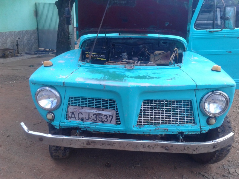

    1 Anexo(s)
    Anexo 489818 esse parachoque ja foi eliminado.

    antonio umino
    1 Anexo(s)
    Por esta foto...
    Este conjunto de diferencial não parece ser o original da F 75.
    Inclusive a mola espiral colocada.
    Também os grampos de mola, que tem um suporte por cima, está parecendo ser de Ford F 100 ou F 1000.
    Se for trocar as molas como a sua mola mestre está quebrada. troque somente a mola mestre, que pode ser da c10 ou da ford f 100/1000. não muda os suportes.....
    Se for colocar o conjunto da toyota, vc vai ter que mudar os suportes de mola., pois o molejo da toyota é mais curta, ficando mais dura......
