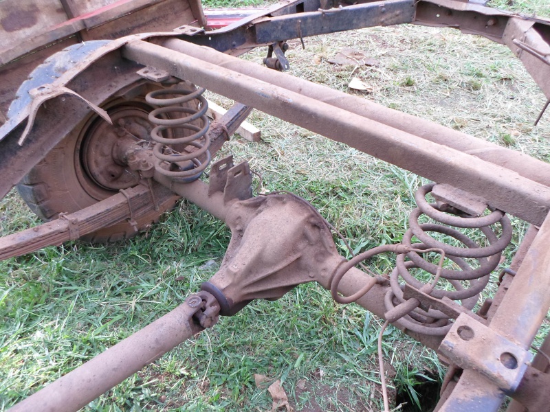

    Postado originalmente por antonio umino Ver Post
    Por esta foto...
    Este conjunto de diferencial não parece ser o original da F 75.
    Inclusive a mola espiral colocada.
    Também os grampos de mola, que tem um suporte por cima, está parecendo ser de Ford F 100 ou F 1000.
    Se for trocar as molas como a sua mola mestre está quebrada. troque somente a mola mestre, que pode ser da c10 ou da ford f 100/1000. não muda os suportes.....
    Se for colocar o conjunto da toyota, vc vai ter que mudar os suportes de mola., pois o molejo da toyota é mais curta, ficando mais dura......
    abçs
    Vlw Antonio, essa suspensão traseira ai estava me quebrando a cabeça, pesquisei muito no forum e estou analisando qual vai cair melhor na F.
    pois pretendo carregar peso nela. Mais não peso exagerado.
    Sobre as molas traseiras ja tirei da lista as Molas mais modernas S-10 e da brazer etc;
    Pretendia colocar as da Toyota mais tem que mudar os suportes e pois na vdd tenho pouca opção de solda aqui, na Vdd somente solda eletrica.
    estou pesquisando uns aparelho de solda mig do mercado mais ai e mais futuramente.
    sobre as molas da F-1000 pra mim seria uma boa, eu ando com uma F-1000-95- cabine simples acho boa a suspensão dela nem mole nem dura.
    tbm que aqui na região eu não encontrei nenhum feixo de mola usado da Willys, pois era soh tirar umas lamina que ficaria bom.

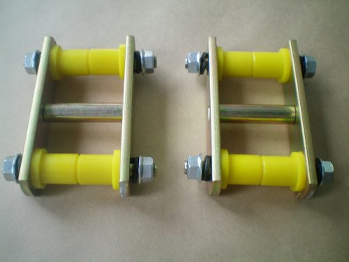

    os jumelos pretendo usar os modelos originais. que tem a venda no mercado livre.
    Anexo 491456
    Sera que são bons ???
    Os grampos ai tenho que substituir todos, essas molas espirais tbm ou tirar.
    Os amortecedores traseiros aqui não tem original, mais tem os da kombi, pelo que pesquisei no forum da certinho. então de começo vou ficar com eles.
    O diferencial eu nem fazia ideia de que não e original, hoje dei uma volta pra ver como ela andava na vdd a meu ver a relação e muito curta,
    a F não tem cabo de velocimentro, mais da uns 50 km/H, mais pra menos rsrs.

    Estou usando estes jumelos
    Tanto na Rural como na Pickup do Spin...
    São muito bons....

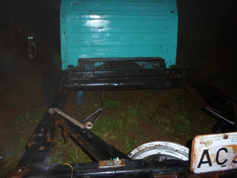

    1 Anexo(s)
    Depois de pesquisar no forum sobre as solda decidi fazer tudo na eletrica. ate pensei em comprar uma mig sem gas mais desisti.
    Anexo 491857

    Nesta foto atras da cabine, no chassis, está faltando uma travessa que é o suporte do tanque.
    com duas chapas vc consegue fazer a travessa...uma deitada e outro em pé com solda..
    Falando em solda use a eletrica é muito fácil de manejar..

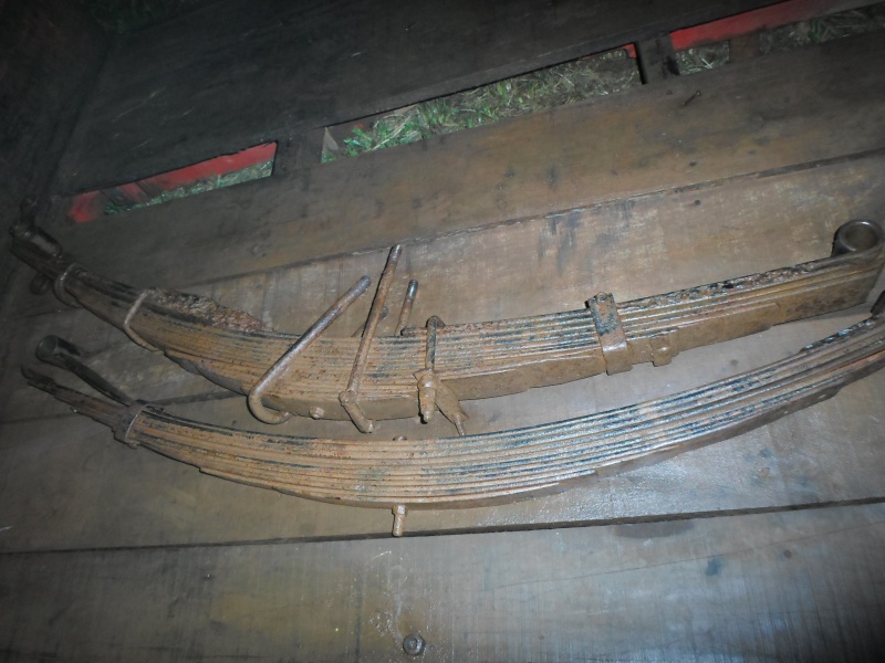

    Anexo 491861
    Essão são os feixes traseiros na vdd não presta case nada ai. vou ir guardando pra vender por peso rsrsrs

    Hoje dei uma corrida nas oficinas de molas resumindo não encontrei nada quase.
    Pretendo usar as molas traseiras da F-1000 pois pretendo carregar peso nela.
    Porem aqui na minha cidade não tem nem da F-1000 e nem Original da F 75. ai me deixa de cabelo de pé pois ja
    esta tudo no chão ;
    AS molas dianteiras encontrei as originais da F-75 encontrei a Mola mestre e contra mestre.
    tbm foi soh que encontrei aqui na cidade.
    Não encontrei os Jumelos e nem os suportes de molas, grampos que segura o diferencial tbm não tem
    tenho a opção de mandar fazer no ferreiro os grampos mais creio que e apenas em ultimos caso.
    Na Dianteira Pretendo manter o sistema original mais com algumas laminas a menos.
    Futuramente a suspensão da Toy. vai ficar muito bem com ela Spoada
    Consigo por encomenda as molas dianteiras da Toyota porem o vendedor ja me avisou fica em 210 cada mola mestre. fazendo as contas o kit na internet custa 800,00 reias completo pra dianteira a meu ver compensa compra na internet.
