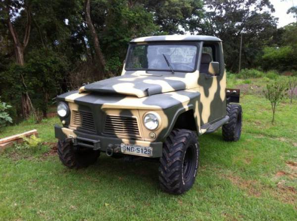

    Bom dia Rafael, Você compra o kit completo de molas da toyota para a F75 por aproximadamente esse preço que vc citou, já inclusos as buchas, jumelos, etc... Eu fiz essa troca na minha F75, veja as fotos na minha galeria. Também fiz spoa, substituição de pedaleiras, substituição de motor, caixa de direção, encurtamento de chassis, etc... Boa sorte e não desanima!
    Também tenho uma caravan 79 6 bocas e atualmente está sendo totalmente restaurada em Carmo do Rio Claro, por um especialista em restaurações de carros antigos, essa caravan foi tirada Zerinha da concessionária pelo meu pai, e depois ele me presenteou. Tenho fotos tanto da F75 quanto da caravan em meu face. Recentemente comprei uma outra F75, porém foi transformada em 4X2 pelo antigo dono, para transforma-la em Hot. Mudei o projeto dele e ela será um rat, mas esse é um projeto para o futuro, depois que eu terminar a caravan.Anexo 492519

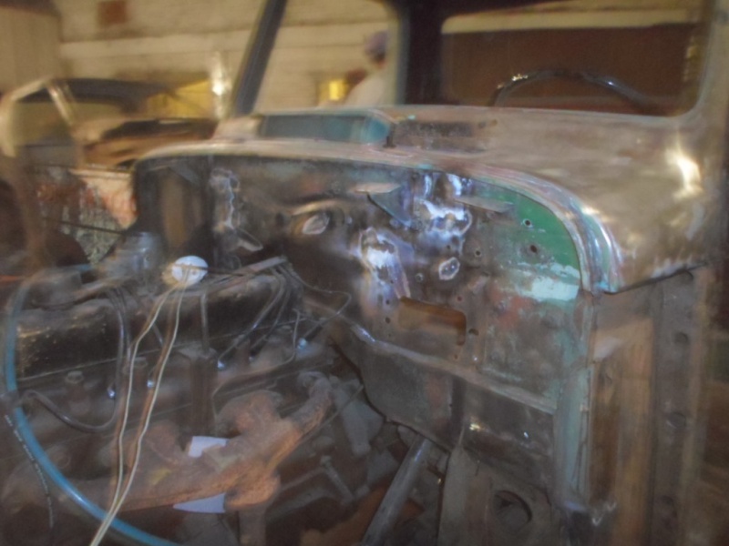

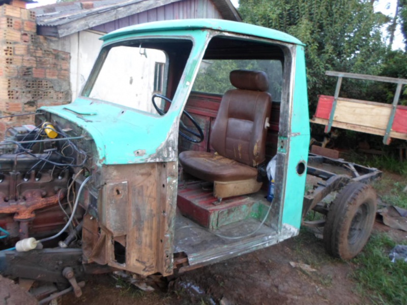

    Rafaelopaleiro
    salve galera to sumido tbm to sem net. estragou meu note pqp. sabem como e pobre não pode ter nada e quando tem da defeito kkkk
    tbm a F ta parada cara to trampando muito e quase sem tempo de mexer nela.

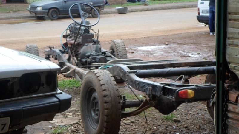

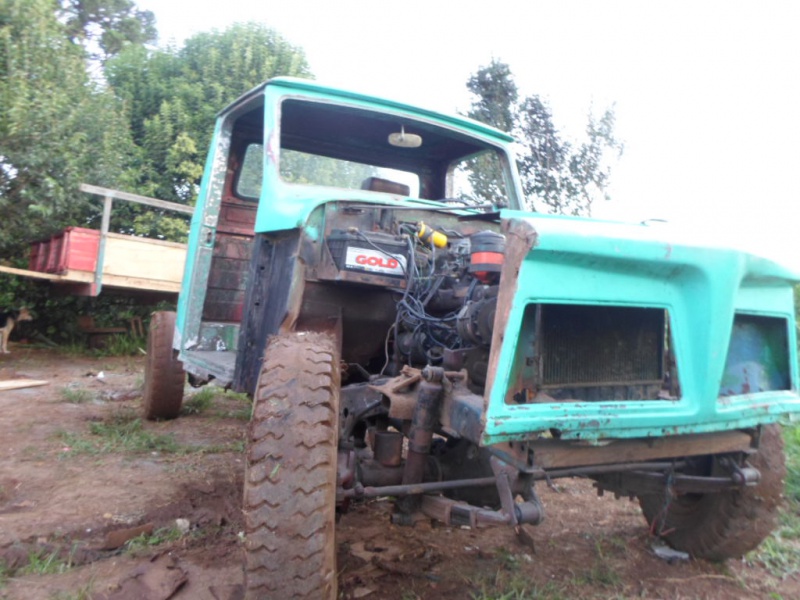

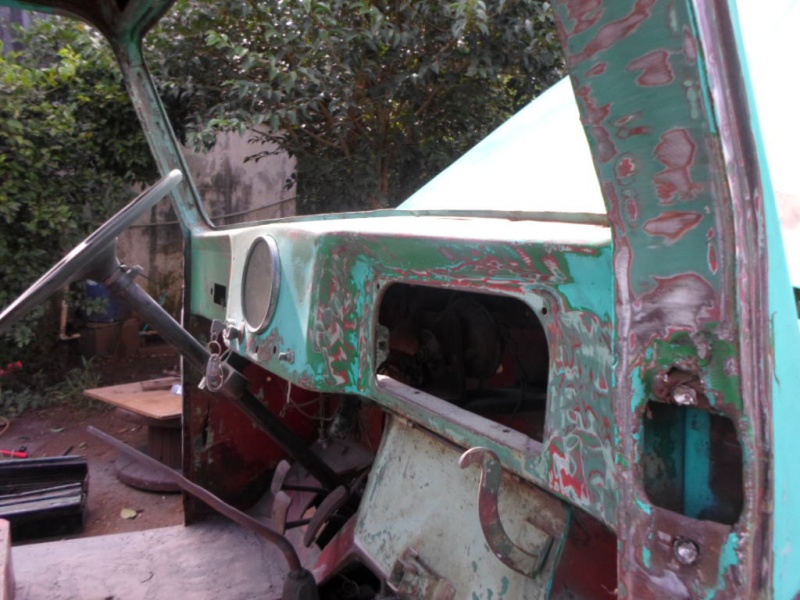

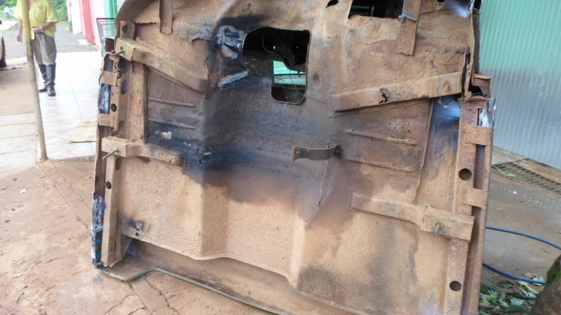

    e agora não tem volta vai ou vai ela ta toda desmontada comecei a reforma nela e tem dado muito trabalho
    estou raspando tirando toda a tinta velha deixando apenas a lata, todas as soldas e trincas ja foram feitas
    tbm uma travessa da longarina foi trocada, tbm foi soldado as travessas que estavam quebradas assoalho foi tirado os remendo velho e feito outros.
    as portas foram feito todos os pinos novos e retirado toda a massa velha agora e so acertar elas na cabine
    o chassi vai ser todo feitas as soldas não temos jato de areia na cidade então vai ser na lixa mesmo.
    a suspensao e freio vai ficar por ultimo.
    o resto vamos fazendo com o passar dos dias

    6 Anexo(s)
    algumas fotos
    Anexo 495104Anexo 495106
    Anexo 495105Anexo 495107
    Anexo 495108Anexo 495109
