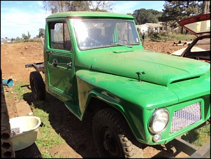

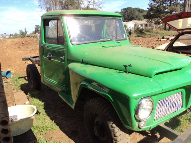

    E ai galera a F ja esta funcionando mias ainda sem freio, aqui na cidade e ruim de comprar as peças compra e não da certo.
    Tbm agora entrei no Vermelho, pois foi gastado muita grana.
    Falta fazer o interior e comprar a carroceria tive que colocar a carroceria de madeira pois a Stepside vi
    ter que esperar.
    Tbm agora tenho que fazer meu Diplomata pois coitado ja esta Parado a tempos. e a F vai ser feita aos poucos pois o pior ja foi feito nela.

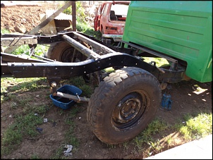

    Salve galera estava sumido uns tempos, mais agora estamos de volta tenho novidades sobre a F ''Mirradinha'' Agora ela foi Rebatizada pelo meu coroa pois ele me deu uma força pra realizar o sonho da F.
    Agora ela se chama Suruana ele ja mandou fazer ate um adesivo rsrs

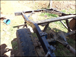

    A novidade e que eu troquei todo o sistema traseiro de molas pela da BAndeirantes depois de ler e pesquisar muito sobre o assunto eu mesmo resolvi me aventurar nesta empreitada a meu ver ficou otimo.
    Eu utilizei das molas mestre da toyota antiga, sem a Segunda mola.
    Suporte dianteiro da mola Eu mesmo fabriquei com viga U. e mandei furar no torneiro
    Jumelo traseira da bandeirantes
    Suportes do Jumelo da Bandeirantes
    grampos da Toyota
    suporte dos grampos da toyota
    Quando desmontei não tirei o diferencial pra não mexer na medida do entre eixo a mola e minima diferença
    então joguei o suporte de mola dianteiro pra frente em 3 cm.
    o suporte do jumelo traseiro ficou quase no mesmo lugar do antigo da F
    a suspensão ficou media nem dura nem macia estou utilizando os amortecedores da komki, mais creio que terei que trocar pelos da RAnger por causa do curso.
    em breve mando as fotos pois não tenho mais a digital.

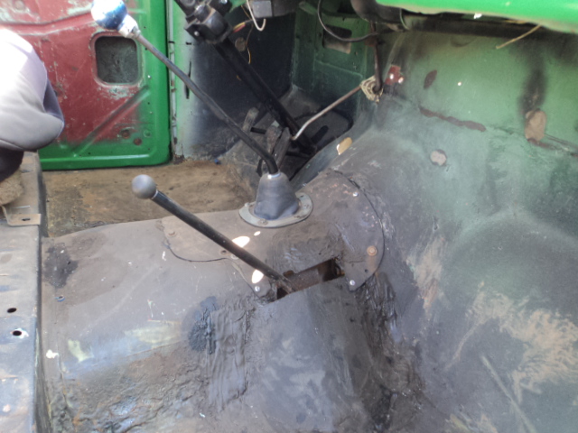

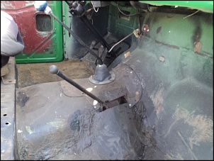

    Sistema de lavanca da Reduzida ja esta funcionando comprei com o pessoal da jipepar ficou otimo.
    agora falta a Caçamba e Pneus. por ultimo o interior.

    Sistema Alavanca 4x4 comprado na JipePAr. REcomendo pois e muito bom, fica os engates macios e preciso. Porem na Minha F 75 que usa calço de 1 Polegada Tive que fazer esse pequeno Ressalto no assoalho, para não ficar esbarrando.

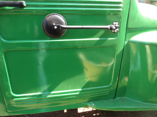

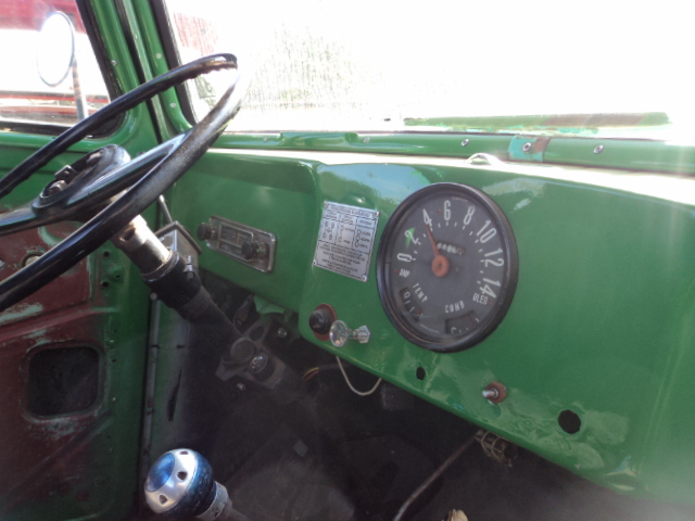

    Detalhe, a chave de partida esta na coluna breve quero colocar ela no Painel ficando assim Original. tbm acompanhada dos puxadores pretos Originais.
    As molas Traseiras são do Toyota Bandeirantes. Utilizo Apenas 3 Laminas. Mola mestre. e duas laminas de calço. Detalhe Não estou utilizando a Segunda mola que o toyota usa. Não tenho Capacidade de carga mais em compensação fica bem macia. Os Amortecedores traseiros são da kombi. Porem vou ter que substituir pelos da Rancher. os Amortecedores da kombi não tem curso.

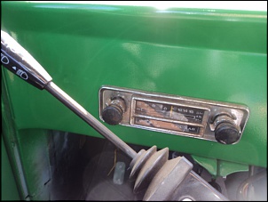

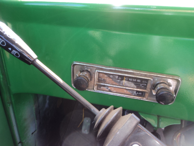

    Não tive Coragem de cortar o painel pra colocar aparelho moderno. Coloquei este radio da Motoradio, ele esta funcionando porem ainda não esta instalado. ( chave de Seta do MB 1113)
    Eu utilizo ele quase sempre assim rsrsrs
