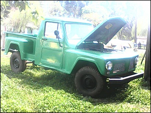

    Trava de Capo do Jeep. Sempre achei bonito na F-75
    Sistema Alavanca 4x4 comprado na JipePAr. REcomendo pois e muito bom, fica os engates macios e preciso. Porem na Minha F 75 que usa calço de 1 Polegada Tive que fazer esse pequeno Ressalto no assoalho, para não ficar esbarrando.
    Detalhe, a chave de partida esta na coluna breve quero colocar ela no Painel ficando assim Original. tbm acompanhada dos puxadores pretos Originais.
    As molas Traseiras são do Toyota Bandeirantes. Utilizo Apenas 3 Laminas. Mola mestre. e duas laminas de calço. Detalhe Não estou utilizando a Segunda mola que o toyota usa. Não tenho Capacidade de carga mais em compensação fica bem macia. Os Amortecedores traseiros são da kombi. Porem vou ter que substituir pelos da Rancher. os Amortecedores da kombi não tem curso.
    Não tive Coragem de cortar o painel pra colocar aparelho moderno. Coloquei este radio da Motoradio, ele esta funcionando porem ainda não esta instalado. ( chave de Seta do MB 1113)
    Eu utilizo ele quase sempre assim rsrsrs

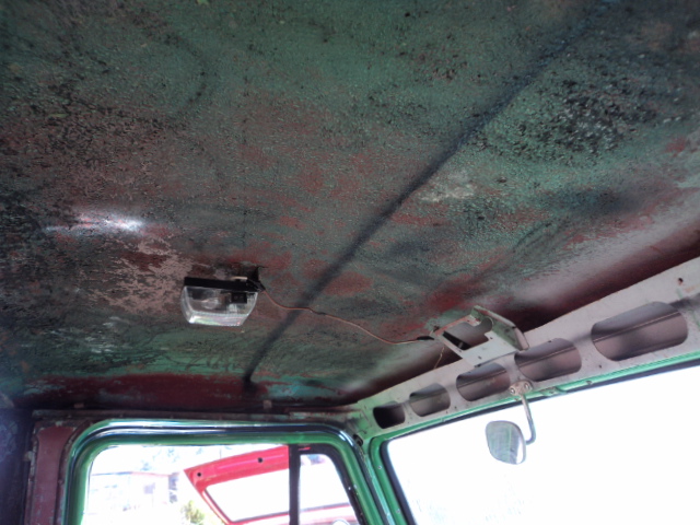

    O interior da Minha F-75 precisa fazer porem, ainda analizando a melhor maneira custo beneficio.,

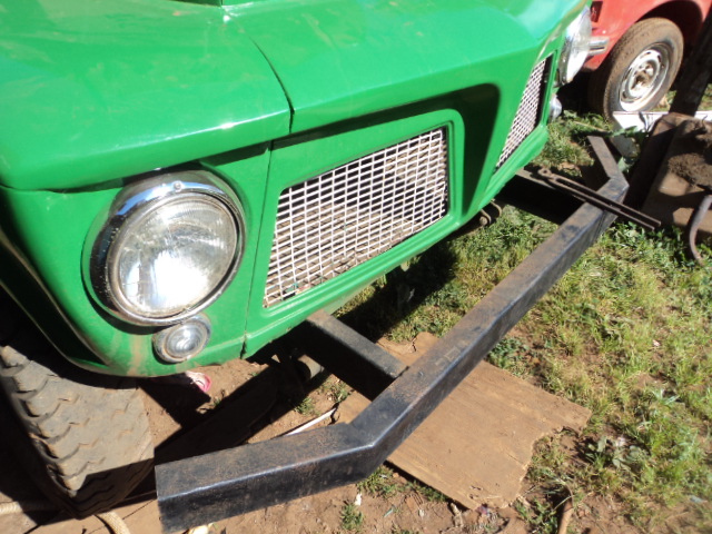

    Parachoque que eu mesmo fiz não ficou muito bonito mais no momento da pra ir empurrando os carro de plastico uhsuhsuhs

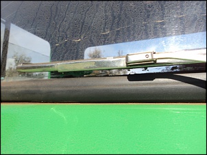

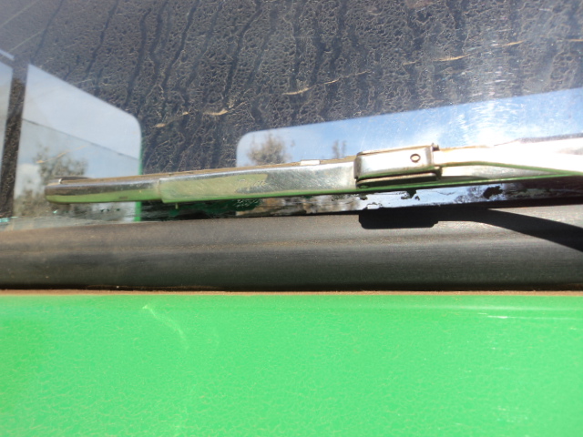

    Limpadores da marca Dyna, Porem não encontro as palhetas pra eles. se algum dos amigos souber me avisem.
    Tem um detalhe que não e muito percebível em foto mais pessoalmente se nota em uma analizado mais de perto. o Pisca do Lado direito ele esta descentralizado. ficou assim por causa do remendo feito no paralama que ficou em forma de bacia.

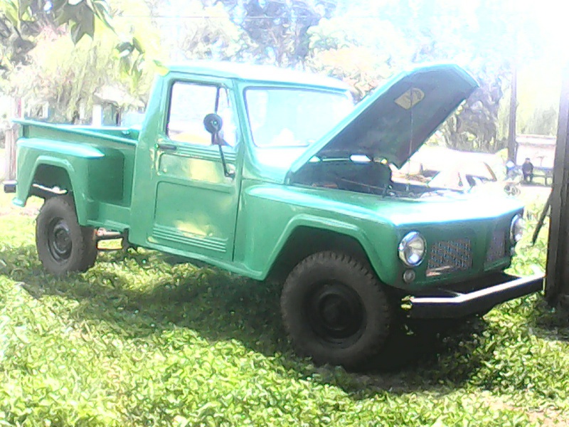

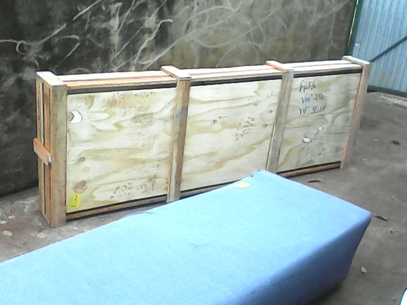

    SAlve amigos segue algumas fotos da F com a Stepside.
    fico devendo na qualidade das fotos.
    A Cabine ficou desalinhada da caçamba pois na Cabine estou com os calços Havainas e a caçamba foi colocado
    os calços do Radiador do mercedes

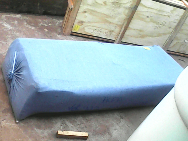

    Chegou assim da transportadora.
    Agora de olho em uns Sapatinhos novos.

    Parabens RAfael a sua F ta ficando show vc sabe qual a a medida da caixa da caçamba que veio pela transportadora pela foto acredito que caiba na caçamba da minha courier abraços

    Obrigado amigo, a medida e 2.10 x 70 cm creio que caiba sim pois ela não e pesada. Abraços.

    enquanto isso fomos ver o orçamento pra fazer o interior aqui na minha cidade e poucos os tapeceiro
    mais encontramos um que se habilitou a fazer.
    Optamos por um modelo bem básico que fique facil de limpar e caso molhe não fique uma semana pra secar
    os bancos tbm o tapeçeiro tem os do Citroen C3 de couro vamos colocar e analisar como fica na viatura.
    bem e isso de momento...
    Tbm a tampa da Stepside fica abrindo pois a fechadura foi soldada errada e fica 10 mm longe mais isso e apenas detalhes....
