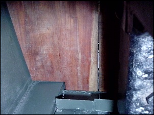

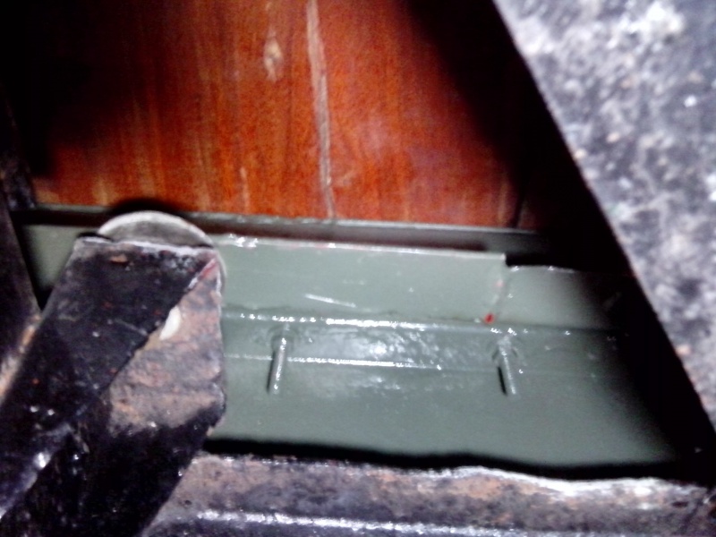

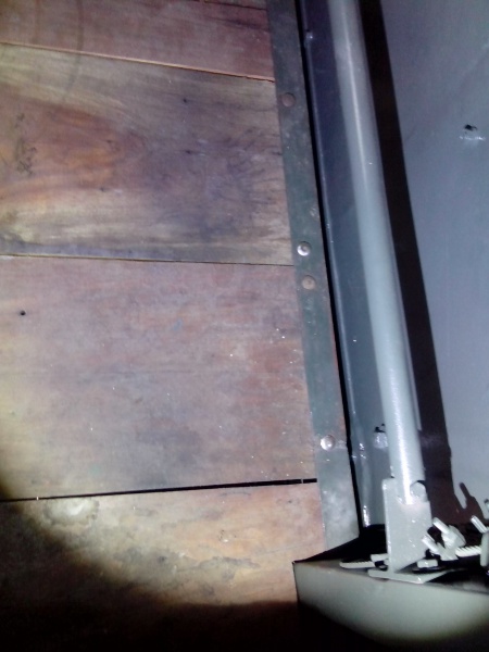

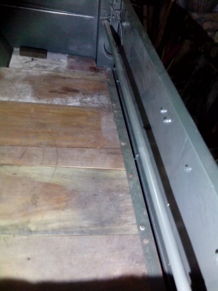

    Piloto Dakar tens alguma fotos de como adaptou o assoalho de madeira na sua F75? estou pensando em adaptar na minha, principalmente pois está bem judiado e como carrego peso nela o assoalho no padrão original logo estara acabado se colocar um novo.

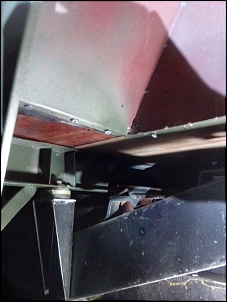

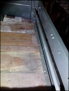

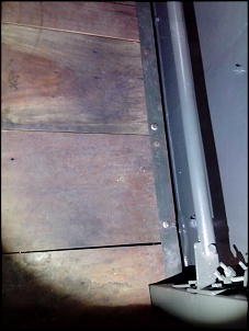

    -img_20141029_220227.jpg-img_20141029_170806.jpg-img_20141029_170723.jpg-img_20141029_220144.jpgCECCHET,tirei algumas fotos, não muito precisas e nítidas, espero que compreendas o que fiz. É simples desde que ambos os lados tenham encostos, desde a frente, fundo e na caixa de rodas. No fundo pode-se usar uma chapa perfil "L" para esconder o desalinhamento das madeiras. Um detalhe, dependendo de como estará alinhado as travessas originais da carroçeria, pode não dar encosto a madeira (altura) como o que aconteceu comigo devido ao chassi torto. Também pensei da mesma forma que você, pois a minha carroceria quase não deu pra reformar e tão logo pensei em algo custo/benefício, que é a madeira.

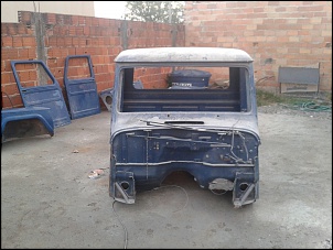

    Amigos estou com um problema fiz o jateamento da cabine So q o infeliz me enrrolou variis dias e quando me entregou a Cabine tava cheia d pontinhos d ferrugem e agr pedsoal oq eu faço?

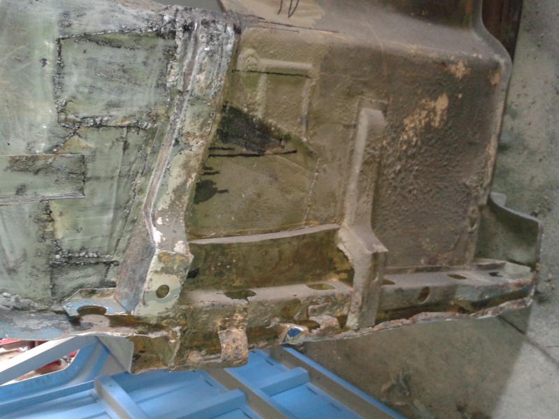

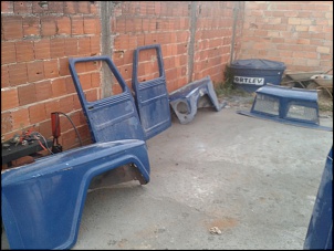

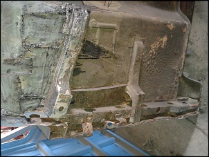

    Andei sumido mais to aqui,estao ai as fotos antes e depois do jateamento.

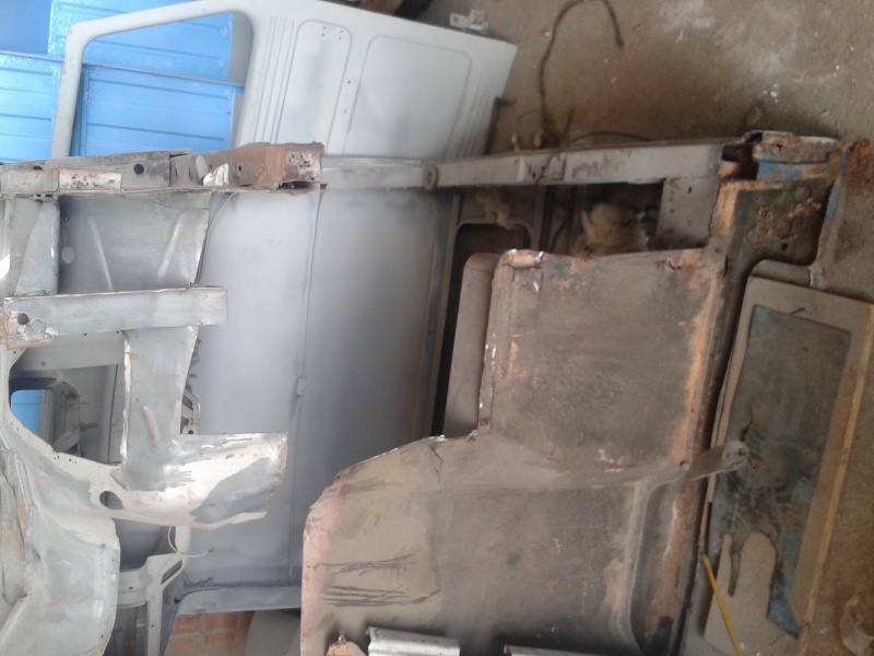

    Ta meio devagar mas ta indo!!!
    Refiz totalmente as colunas das portas os suportes da cabine e o assoalho foi tb quase todo refeito
    Fiz alguns vincos na chapa do assoalho para dar mais rigidez fugiu um pouco do original mas ta ficando bom
    Vlw !!!
