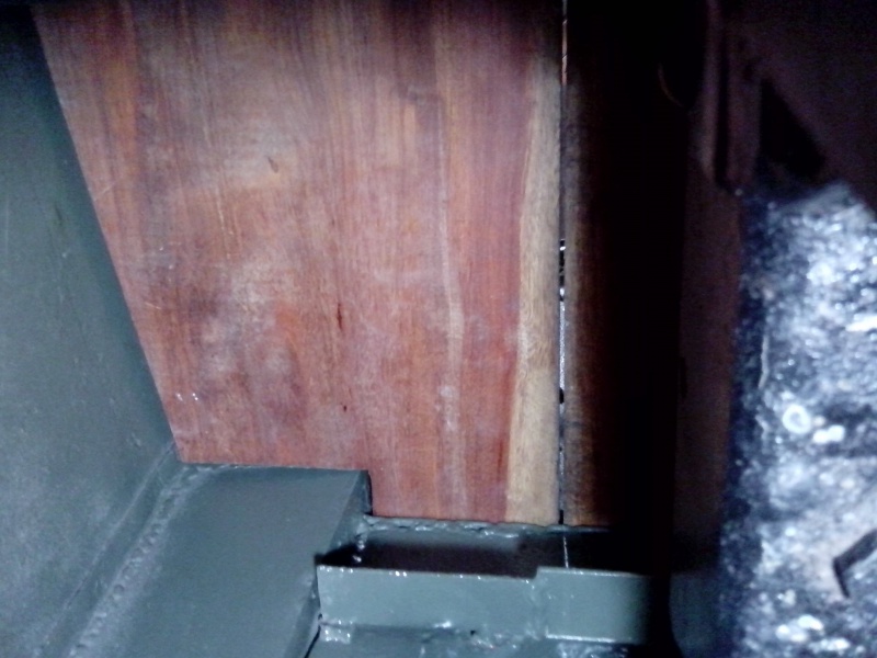

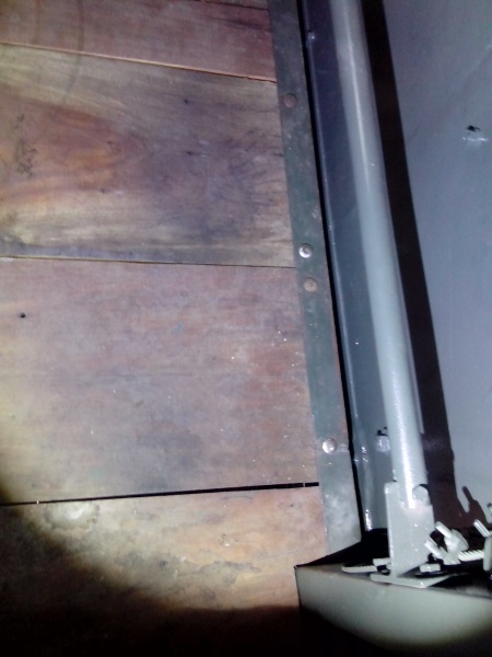

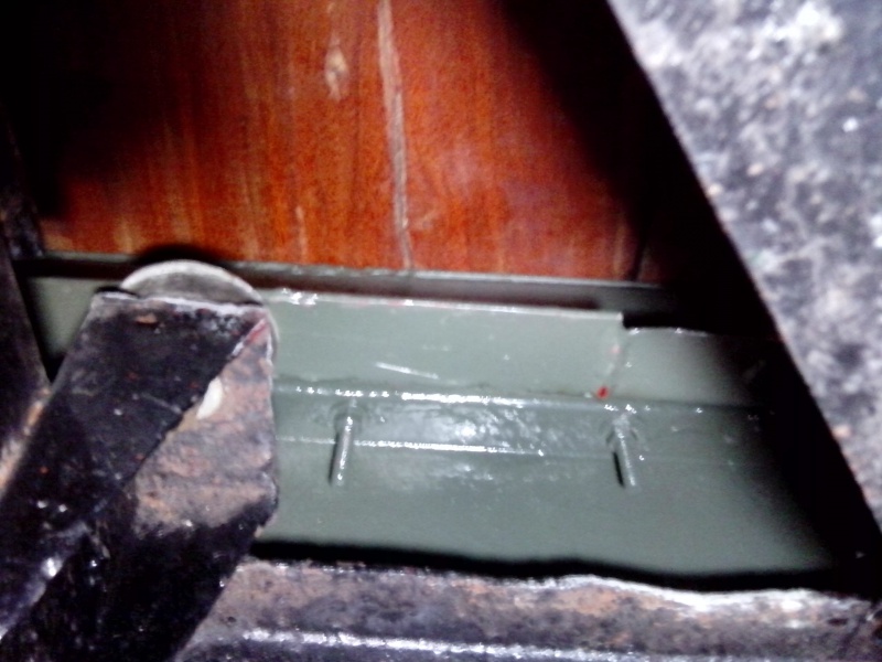

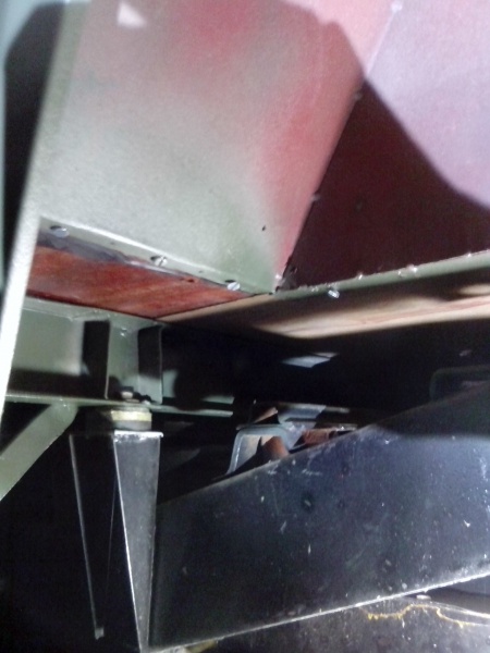

Piloto Dakar tens alguma fotos de como adaptou o assoalho de madeira na sua F75? estou pensando em adaptar na minha, principalmente pois está bem judiado e como carrego peso nela o assoalho no padrão original logo estara acabado se colocar um novo.
Anexo 482139Anexo 482141Anexo 482142Anexo 482143CECCHET,tirei algumas fotos, não muito precisas e nítidas, espero que compreendas o que fiz. É simples desde que ambos os lados tenham encostos, desde a frente, fundo e na caixa de rodas. No fundo pode-se usar uma chapa perfil "L" para esconder o desalinhamento das madeiras. Um detalhe, dependendo de como estará alinhado as travessas originais da carroçeria, pode não dar encosto a madeira (altura) como o que aconteceu comigo devido ao chassi torto. Também pensei da mesma forma que você, pois a minha carroceria quase não deu pra reformar e tão logo pensei em algo custo/benefício, que é a madeira.
