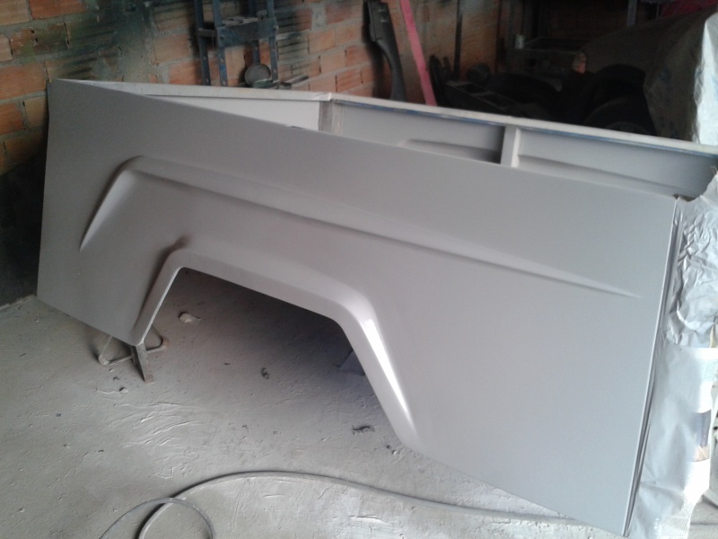

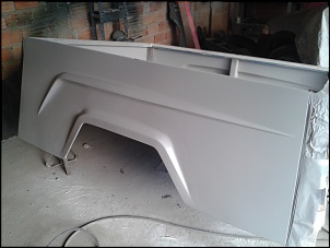

    Até q em fim depois de longos 6 meses trabalhando fds e feriados minha Caçamba ficou pronta
    Foi muito mais tempo q eu pensava mas ficou bom!!

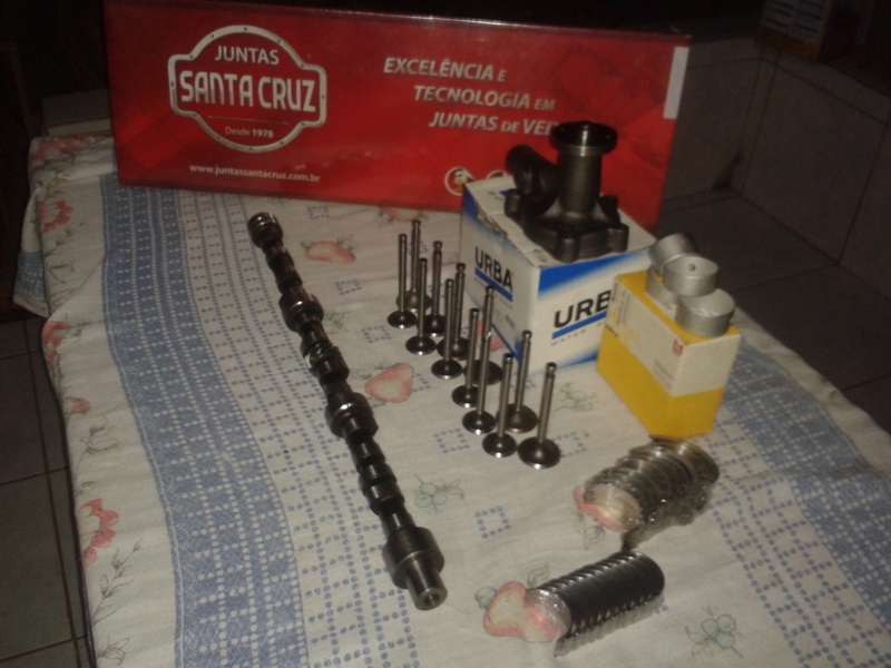

    Resolvi dar um trato no meu BF,ja tava meio fraco e fumando um pouco
    Muitos nao gostam dele por ser ultrapassado e beberrao mas gosto dele ...
