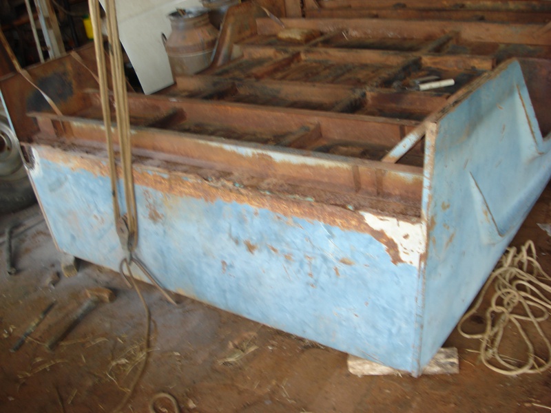

    Finalmente depois de um ano e meio de adiquirida comecei os trabalhos na minha f-75 71 .
    Primeiramente comecei pela caçamba,que depois de desmontada foram aparecendo varias surpresas desagraveis rsrrs .
    Vou postando fotos da "restauraçao" vai demorar mas vamos q vamos levantar mais uma f.espero contar com a ajuda fe vcs

    Pretendo deixá-la o mais original possivel,to começando pela caçamba mas me assustei com a quantidade d podres rsrsr.

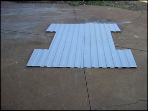

    Antonio fiz o seguinte com ele cortei um pedaço dele levei onde vendem as chapas
    Comprei duas folhas de chapa 16 e pedi pra dobrar no mesmo formato das dobras originais.
    Ficou muito bom so nao gostei muito pois tiveram q ser duas chapas mas depois vi q a original q tava la
    Era dividida em duas partes tb. E ficou 280 reais as duas chapas ja dobradas.

    Vc tirou todo o assoalho com as travessas...
    As F 75 mais modernas não tem as travessas no sentido do comprimento...
    E a propósito, vc vai fazer as travessas, ou vai arrancar da antiga???
    A caçamba por baixo... Esta caçamba é a do ano de 1966...
    ela tem reforço no sentido do comprimento...
    As mais modernas acho que não tem..
