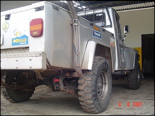

    Elmer, aí vai uma fotinhos de uma F SPOA com pneus 33"... na verdade pneus 265x75x16 recape VJ900 do Marilson, que dá as 33".
    Só tá faltando um dono novo pra dar um tapa na lata e colocar uma caçamba da Bongo, vai ficar show!!!
    As fotos estão um pouco escuras, mas é que tirei num dia nublado. Vou providenciar umas melhores da próxima vez.

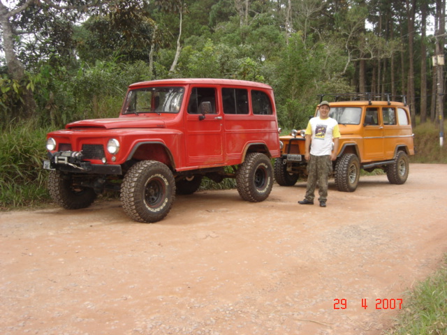

    Olha ai Rural com 35.

    Fábião, as duas "Jacas" da foto têm MTR 35, a vermelha é SPOA com tcase de hilux, a laranja SPUA com jumelão e tcase original. Recomendação: SPOA.
