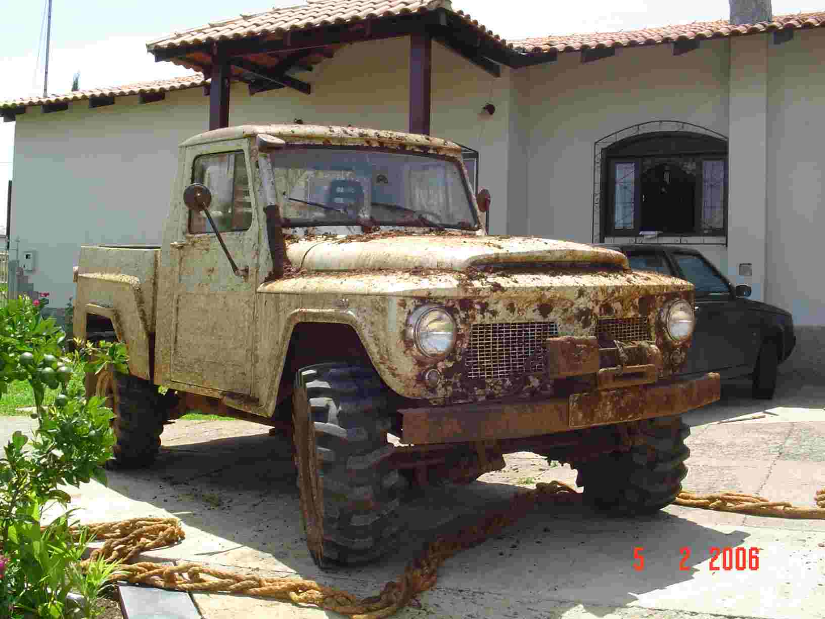

    Bom! Voltando a esse topico, meu pai acabou optando por usar 33 mesmo. Para ñ forçar muito os dana 44 e pq os 35 iriam sair muito caros. Ela esta fazendo a funilaria das portas, nessa foto ela tava ainda bem acabadinha. Logo logo eu posto umas fotos dela na trilha

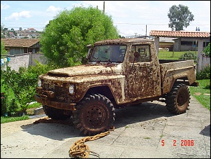

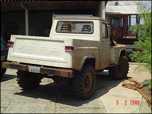

    Pneu excelente este!
    Dâ uma olhada nas fotos do pneu que uso!
    Estes são os 285/75 aro 16 com recape Tork!
    Com estes é difícil ficar atolado!
    Miniaturas de Anexos Miniaturas de Anexos Rural ou F-75 com pneus 33" e 35"-jossa-barro02.jpg   Rural ou F-75 com pneus 33" e 35"-jossa-barro01.jpg   Rural ou F-75 com pneus 33" e 35"-jossa-barro003.jpg

    Milton, ficou muito legal a sua "F". COmo v/c fez para os pneus caberem na lataria? Outra coisa, v/c reduziu a distância entre os eixos?
    Usuário Avatar de akio nishikawa
    16/03/2007
    Varginha, Condomínio Sítio do Sossêgo/MG
    644
    Boa noite amigo!
    Lindona sua F!
    Esses pneus nao pegam na lataria?Vc. fez spoa nela?Tou usando os Fat roda 16 na minha, porem so tenho os dianteiros.
    Abraços e otima semana pra todos!
    Para os pneus caberem e não enroscarem na lata, levantei os calços da cabine e carroceria em 10 cm.
    Para fazer isso utilizei pinos de pistao de mercedes, soldados entre o chassi e a lataria da pickup. A vantagem desta adaptacao em comparacao ao SPOA é que vc não necessita mexer em nada da mecÂnica (mudar inclinacao do eixo dianteiro, alongar cardã, dentro outros) evitando custos com materias e mão de obra!
    Nas trilhas que costumamos fazer os veiculos SPOAS viram muito facilmente devido ao centro de gravidade estar muito alto!Lembre-se ainda que se vc fizer o spoa o diferencial continuará com a mesma distancia do chão, não levando tal adaptacao as ganhos comparáveis ao sistema original!
    Concordo que os veículos SPOAS ficam com aparencia mais robusta dando um tom especial ao jeep pu pick up!!!!
    Minha pick up foi cortada em 45cm o chassi (25cm entre eixos e masi 20cm na parte de trás) e consequentemente a carroceria tb.
    Depois que fiz isto, a tocada é outra no mato, pois consigo entrar e sair de quase todos os tipos de obstáculos!!
