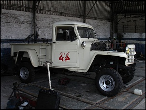

    Quando acabar a reforma da willys do meu pai, ela vai calçar uns 35 com certeza. Agora ela ta com os feixes de mola da band ainda. Eu preciso tirar mais fotos dela. Os pneus 6.50x16 que estão nela parecem pneus de bicicleta agora.
    Miniaturas de Anexos Miniaturas de Anexos Rural ou F-75 com pneus 33" e 35"-chalera4_136.jpg

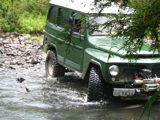

    Na Fiona eu tenho grabber 33 e acho que fica com uma aparência muito legal!!! Só que tem que botar alargador de 6cm para nao ter maiores complicações com os homi ( eu os comprei e ainda nao instalei).
    Qto a motorização:é um 250s! e é o bicho meu!!!
    Sds,
    Andre
    Miniaturas de Anexos Miniaturas de Anexos Rural ou F-75 com pneus 33" e 35"-img_2432_135.jpg   Rural ou F-75 com pneus 33" e 35"-rural_107.jpg

    Loras,
    Ja foi feito SPOA atras tbm! Eu preciso tirar umas fotos novas dela. Ela ja ta montada com feixe de molas de toyota e SPOA nos 2 eixos. O paralama traseiro tbm ajuda pra colocar os 35.
    Miniaturas de Anexos Miniaturas de Anexos Rural ou F-75 com pneus 33" e 35"-chalera5_484.jpg
