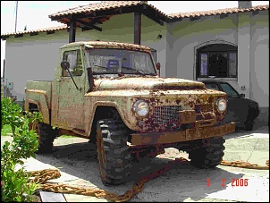

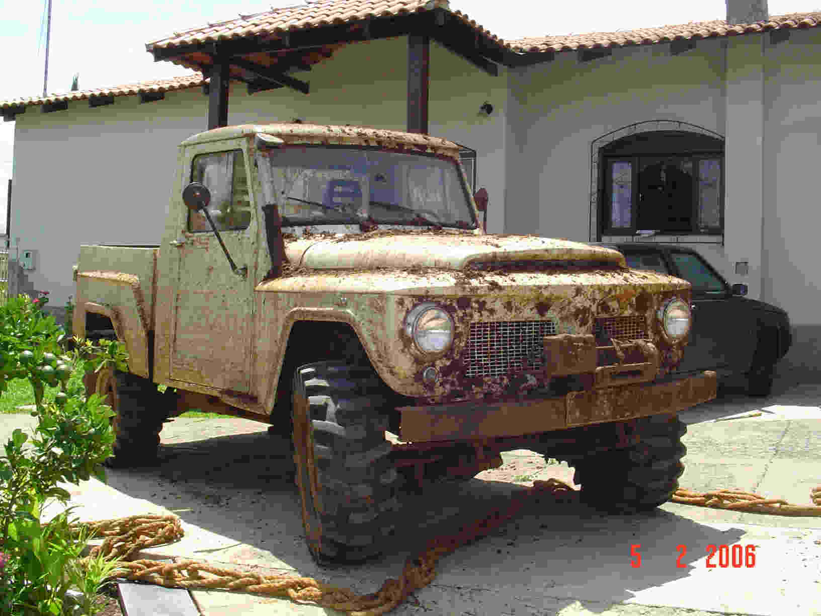

    aproveitando o assunto '' Encuratar pickup'', gostaria de mostrar para a galera algumas fotos da minha pickup ''JOSSA'' encurtada!
    Para fazer a minha tirei por base a pickup do Gustavo heck(hoje do Ricardo) e apos 1 ano esta quase pronta.
    Cortei 20 cm no meio e mais 20 na traseira, junto ao jumelo. O corte e solda(solda mig) foram feitos na EDIBA- concessionaria da Scania em Lages -SC e posso afirmar que ficou excelente.
    Antes de cortar a pickup tinha dificuldade em passar nos locais onde os jipes passavam(valetas curtas e fundas por exemplo) e agora passo em todasou quase todas!
    Dou conselho de quem tem uma pick:Se for utilizar em trilhas e náo quizer fazer feio, entao encurte sua pickup!
    segue fotos
    t+
