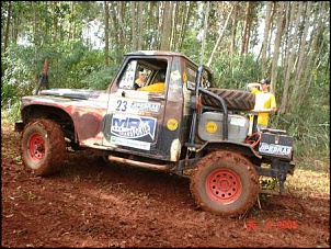

    Miniaturas de Anexos Miniaturas de Anexos Como transformar a F-75 de original para animal ??????-paralama_rural_3_148.jpg

    NOssa ...
    O " esxtintor" dali da foto é importado ..lá de Portugal ....
    Sorry ...[ ]'s ...
    Adriano,
    O Ribon e o Sorvetão já falaram tudo, tira no final
    Olha o Dom Pedro : http://www.4x4brasil.com.br/forum/vi...=asc&&start=60
    Note que a caçamba tem que ser trabalhada também e no caso dele não foi mexido no Vinco (a estampa) pede mais detalhe pro Leandro Coxinha.
    E o feixe de molas ?
    Rapaziada,
    Achei bacana o primeiro exemplo, aí vem a dúvida :
    O feixe de molas não fica muito exposto no dois exemplos ???
    Achei mais viável o que foi feito no Dom Pedro............
    Alguém tem um câmbio com reduzida para vender ???
    sds
    Acho que essas mostradas pelo Junin tem o chassi também encurtado....
    Essa aqui em anexo tá do jeito que todo mundo falou....
    Fica como mais um exemplo.....
    Note que a caçamba é de madeira.
    Preste muita atenção nos trincos da tampa traseira
