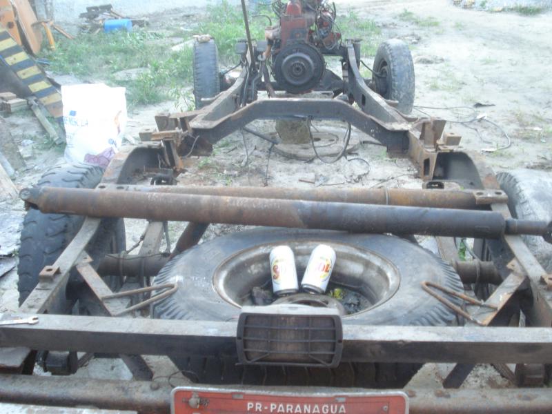

  • 07/07/2012, 18:17
    lucianobarbosa
    2 Anexo(s)
    Anexo 357806Anexo 357807
    Hoje iriamos concluir a fase de retirada da cabine que ja esta solta mas São pedro não colaborou com a gente!!!, o jeito é ver o Anderson dar uma surra no sonnen e ver se amanha conseguimos !!!!!!
  • 20/07/2012, 19:43
    lucianobarbosa
    3 Anexo(s)
    Anexo 359944
    agora sim ja esta sem a cabine !!!!!!!:euforico:
    Anexo 359945
    o velho bf ainda ta viçosso mas acho q vou aposentar ele rsss!!!!
    agora é desmontar tudo e começar o serviço no chassi....

  • 28/07/2012, 16:23
    lucianobarbosa
    1 Anexo(s)
    projeto meio lento, mas o chassi ja esta sem mecanica !!!!
    Anexo 361339
