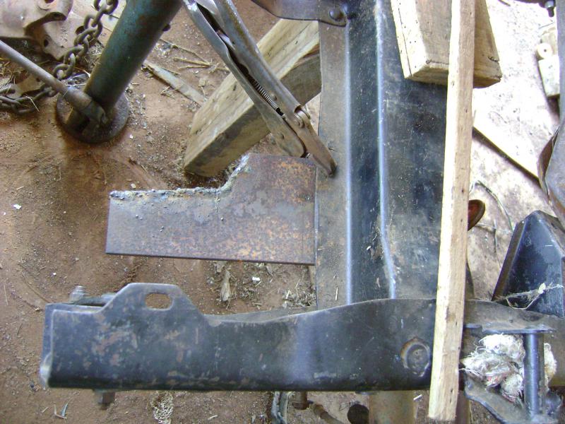

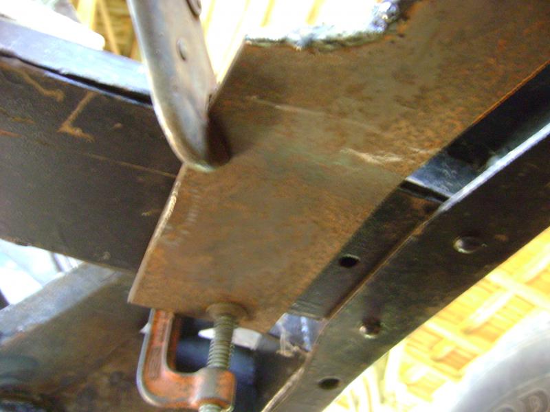

    Prezados.. Estou adaptando uma caixa de D. Hidr. da S 10 ou Blazer..
    Não sei se alguém já o fez desta forma que estou fazendo.. Uma chapa de ferro de 3/8 por 10x28 cm. S U P O R T E...da caixa .
    Fiz uma dobra na chapa numa prensa. e recortei o lugar do eixo pitiman. Fiz uma lateral de chapa e fiz os devidos furos para fixar a
    caixa. Coloquei por baixo da travessa dianteira do Radiador e a caixa por cima desta chapa.
    De forma que ao receber a caixa de direção o sem fim da direção ficasse por cima da travessa, e por uma barra até a coluna.
    Na travessa do chassis (a do radiador) fiz os furos para parafusar a chapa.
    O suporte da caixa de Direção é parafusada na travessa sem solda. A unica peça soldada e a fixação da chapa na caixa de direção.. na segunda foto, a que aparece furada na medida da caixa (parafusos da caixa)
    qualquer coisa dá uma alô.

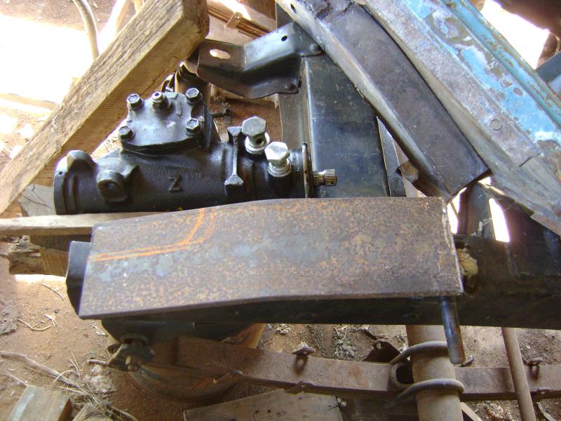

    Lopes. ainda não está. Mas com certeza a chapa de 3/8 parafusada na travessa com parafusos de 3/8 com porca travante, nos dois lados da travessa (aba). ficou bem firme. Inclusive foi soldado uma chapa lateral para fixar a caixa. e como o Danilo Kid, diz tem que ter um espaçador entre a caixa e o suporte. mais ou menos de 1/2 polegada...
    A barra de ligação entre a caixa e a coluna tem várias inclusive da propria s 10. F 1000 e d20...
    Estou colocando a coluna original e o volante original...Mas tem opções de coluna de varias outras viaturas. Exemplo..
    Os volantes da ford. Corcel. f 1000 e o do aero willys itamaraty e as Rurais e pickup luxo. tem a mesma estria...
    Me parece que os da linha fusca passat gol. também tem a mesma estria.
    Quanto à coluna pode ser adaptada de varios veiculos. Ecoesporte. monza, opala, s 10 blazer.. e por aí afora, dependendo do que se tem ou quer colocar.... Por aqui tem uma coluna usada de S 10 com chave de seta e acho que de farol. por R$ 400,00... achei muito caro...ainda tem que comprar o volante Ah. esta coluna está com air bag.. Mas vou fazer o mais original possivel..

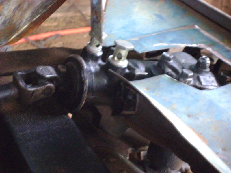

    -imagem-061.jpg frente (bico no lugar) e a caixa de direção
    -imagem-060.jpgFrente montada caixa de direção....

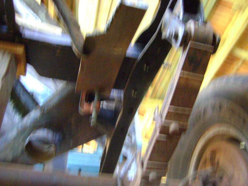

    Mestre antônio, tá ficando bom o serviço!
    Pelas fotos percebí que a caixa ficará presa no suporte de chapa parafusado à travessa e na longarina ficará solta?

    Marco, fiz esse questionamento ao Antônio pra saber extamente isso. Se não reforçar a longarina e a travessa vai quebrar.
    Se o suporte de chapa que foi feito e parafusado a travessa não for também soldado ou parafusado a longarina, vai quebrar.

    Marco. :::::: A chapa está presa na travessa e não na aba do chassis... como a chapa tem 10 cm é parafusada na travessa, acho que não terá esforço, além do movimento de esterço da direção...... esquerda direita.. o unico esforço estará nas molas que por enquanto são as originais...
    -imagem-017.jpg esta chapa foi cortada na marca para a passagem do braço pitiman
    -imagem-022.jpg a chapa no local a ser parafusada.
    -imagem-018.jpg olhando por cima onde vai ficar a caixa de direção...
    -imagem-019.jpg a caixa de direção já no lugar. finalmente.
    Então .... como foi parafusada na travessa do chassis, o esforço do conjunto vai estar na travessa, e não na aba do chassis.
    a não ser que como a barra que sai do pitiman vai pra roda direita, vai haver esforço na parte do molejo.. Por enquanto só estou a montar a caixa para definir de como vai ficar o bico paralama, e a altura da cabina em relação ao chassis...
    bom qualquer coisa dá um alô..
    um abraço

    Antônio, dessa forma os parafusos que prendem a caixa não vão durar muito tempo mas se vc também fixar esse suporte tb no chassí ficará bem melhor.
    Opinião de quem já fez mais de 20 adaptações desse tipo...
