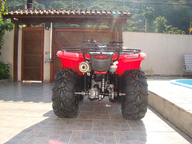

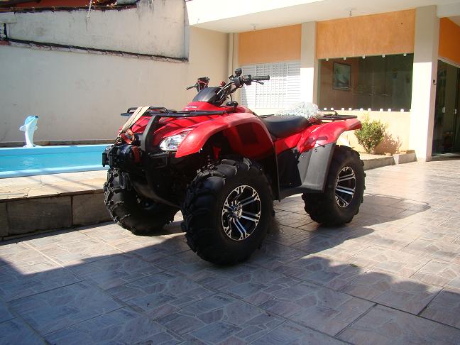

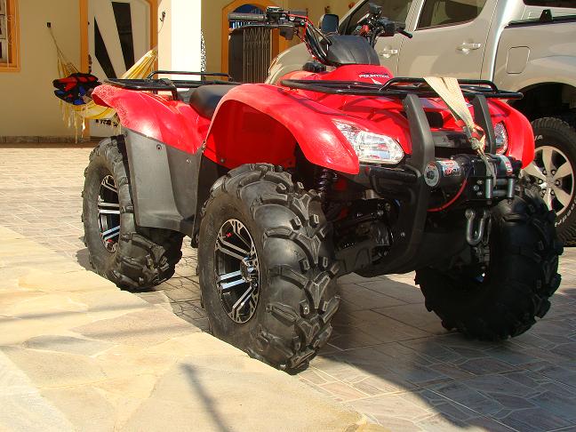

    Deixando fotos atualizadas do meu quadri com as rodas e pneus...
    Anexo 299576Anexo 299577Anexo 299578Anexo 299579
    Ronie,
    show de bola seu quadri!!!
    Parabens,
  • 02/07/2011, 11:59
    RONIE_VALIM
    Postado originalmente por Adilson Toledo Ver Post
    Ronie,
    Parabens,
    Estou gostando bastante do resultado também, como o colega atrás falou: Simples e funcional. Pra mim só falta diminuir a largura do pneu traseiro e instalar o bloqueio... Esse mês ainda termino tudo. Ai o próximo passo será um quadri maior!
